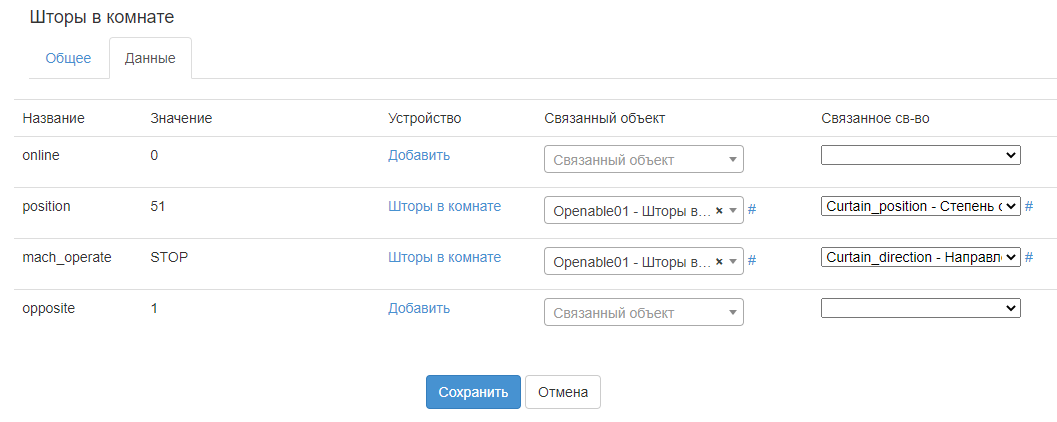

Кучи метрик нет. Есть всего 4 метрики. Процент открытия есть.
Все что есть прикладываю на скриншоте.
В настройках надо поставить галочку Debug и сохранить настройки, после чего в X-Ray, в лог, локальный цикл будет выводить всё информацию- добавлено ли в локальный цикл устройство, получает ли цикл какую-то информацию с этого устройства
