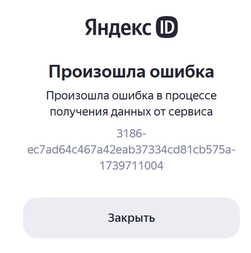

Добрый день
хороший модуль только работает как то не однозначно. Просто ни с того ни с сего все отваливается. Привязываешь перепривязываешь иногда начинает работать иногда нет. Вот у меня отвалилось и что делать. Поддержка яндекса посылает к разработчику навыка. А что ни будь где описано как проверить работоспособность отсутствует. У меня не первый раз вылетает и это постоянные танца с бубном. То отвяжись пере привяжись и начнет работать то удали все и подключись заново и все начнет работать.
Большая просьба к автороу создать какую либо инструкцию поиска и проверки проблем.
Типа
1.проверяешь в начале сертификат
2. делаешь post на адрес... если ок идем дальше если нет то...
ну как то так.
Создайте пожалуйста а то модуль классный но не очень стабильный. Или он стабильный а яндекс что то все время вытворяет. Но давайте попробуем написать алгоритм поиска неисправностей.
Большое спасибо надеюсь на ответ а то как то грустно жить с вот такой надписью при привязке модуля
Типа
ну как то так.

Harry Smith
Друг мой - в мд всё так, как вы описали: классное, но не очень стабильное, вот только заниматься исправлением никто не будет, по крайней мере автор точно не будет. Да и инструкции тоже врятли кто-то писать вам будет. Так что всё исключительно в ваших руках. Но лично у меня к модулю претензий нет, я уже и не вспомню когда проблемы с ним какие-то возникали. Работает на удивление хорошо, а после перехода на использование сертификата от Кинетика, так я вообще больше к нему не прикасался.
- harrysmith
- Сообщения: 87
- Зарегистрирован: Чт сен 29, 2016 5:49 pm
Я конечно рад За то что у вас все очень хорошо. Но только мне это ничем не помогло да и впрочем зачем отвечать за автора модуля. Такое что Вам никто ничем не поможет это конечно весьма познавательное высказывание только не понятно зачем? А так спасибо за участие.yray писал(а): Вс фев 16, 2025 7:44 pm Друг мой - в мд всё так, как вы описали: классное, но не очень стабильное, вот только заниматься исправлением никто не будет, по крайней мере автор точно не будет. Да и инструкции тоже врятли кто-то писать вам будет. Так что всё исключительно в ваших руках. Но лично у меня к модулю претензий нет, я уже и не вспомню когда проблемы с ним какие-то возникали. Работает на удивление хорошо, а после перехода на использование сертификата от Кинетика, так я вообще больше к нему не прикасался.
