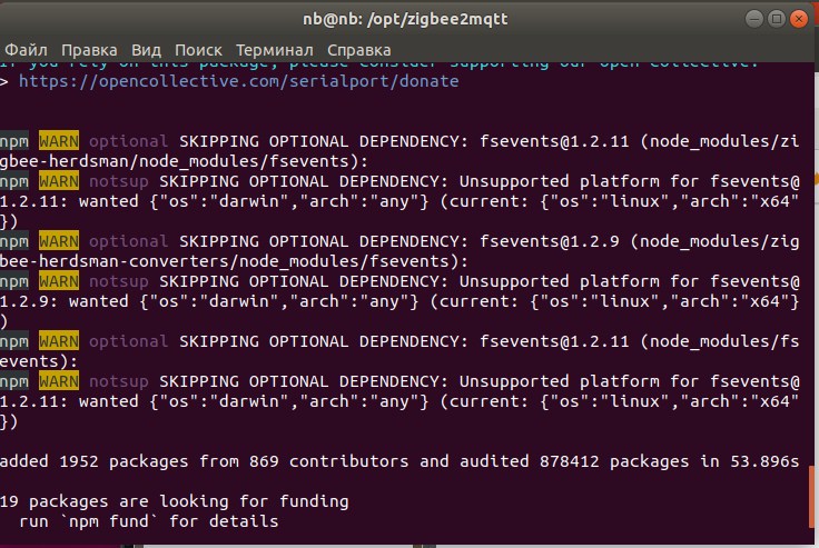

Обновил по описанию как описано на первой странице "Обновление локального zigbee2mqtt до актуальной версии:"

при обновлении в терминале выдало какие то ошибки- они важны?

Nail писал(а): Сб фев 01, 2020 11:13 am при обновлении в терминале выдало какие то ошибки- они важны?
Все нормально
При установке в терминале не ошибки а предупреждения.

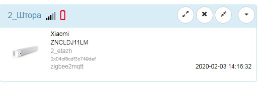

Потыкайте стрелочки с админки, должна появиться метрика command (open, close). Opanable - и есть пока только этом привод для штор.

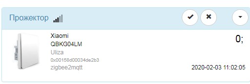

Еще вопрос все конечные устройства подключились, а один выключатель на отрез отказывается парится . Что за ошибки не пойму , подскажите :?:
info 2020-02-03 11:05:07: MQTT publish: topic 'zigbee2mqtt/bridge/log', payload '{"type":"zigbee_publish_error","message":"Publish 'set' 'state' to '0x00158d00034de2b3' failed: 'Error: Data request failed with error: 'No network route' (205)'","meta":{"friendly_name":"0x00158d00034de2b3"}}'

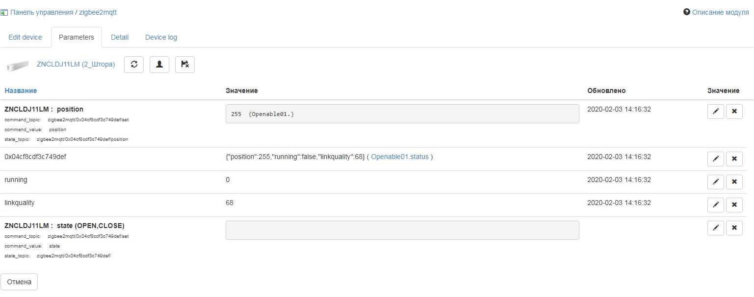

почему-то привод для штор у вас без кнопок открыть/закрыть. Попробуйте обновить метрики устройств на вкладке Сервис.

directman66 писал(а): Пн фев 03, 2020 10:32 am почему-то привод для штор у вас без кнопок открыть/закрыть. Попробуйте обновить метрики устройств на вкладке Сервис.
СПС. Обновил метрики появились.Теперь буду искать границу открытия и закрытия :) .
