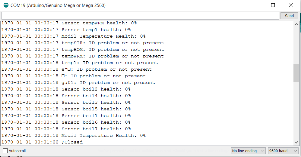

Alex писал(а):И как вы снимаете сразу с 2-х пинов? Создаёте 2 объекта?
По очереди. Тупо продублировал. Думаю можно ещё как то упростить, убрать чего нибудь лишнее...
Alex писал(а):А когда здоровье 0% сама температура показывается?
не показывает, там ведь так написано, если здоровье 0 - то не читает температуру.
Попробую убрать здоровье..
https://drive.google.com/a/cncpro.ee/fi ... sp=sharing
Alex
Сообщения: 2357
Re: Arduino Mega Server
Сообщение Alex »
Подождите, первично не здоровье, а работа самого сенсора. У вас проблема не со здоровьем, а с чтением сенсора.
И возможно это связано с работой сразу с двумя пинами.
ledmax
Сообщения: 88
Зарегистрирован: Сб окт 24, 2015 9:56 pm
Сообщение ledmax »
Да, да, вы правы...
Но вторая шина не причём - изначально проблема была и с оригинальным скетчем, по этому и прикрутил вторую..
У меня в бойлере залито 8 датчиков, что бы мощность считать - добраться до них нету никакой возможности( Прийдётся искать проблему..

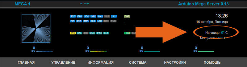

Alex писал(а):
Прицепил датчик DS18B20 на 2 пин, в мониторе порта вижу, температура скачет, а как эти данные можно увидеть в браузере?
Вообще-то в 0.13 версии температура выводится прямо в dash-панель, что видно на скриншотах.
На форуме читаю ...подключил модуль... и дальше тихо ходьбы написал как его подключать, что в каком файле/файлах писать, менять, какую кнопку нажать, где этот рубильник???
Рубильника нет, есть только исходный код, который можно изучать. Документация пишется и будет позже.
Кто-нибудь, ткните носом куда смотреть/читать по принципу в этом файле ковыряй эту часть кода, в следующем другую и т.д.
Открываем исходный код страницы в браузере, находим место, где выводится температура, а дальше задаём себе вопрос «откуда она здесь берётся?», шевелим мозгом и по цепочке находим весь алгоритм. По другому — никак.
====и где находиться этот приборный щиток на который выводится температура?....
====Это я уже читал в начале форума. Вообще-то документация пишется параллельно созданию блоков модулей и т.д. А еще лучше просто отвечать на вопросы даже если они глупые, тогда документация сама собой напишется из ответов, их надо будет только систематизировать.
====А это объяснение мне больше всего понравилось... открыл код
<table class="table-generic">
<tr class="tr-title"> <td class="td-first"><p>Название</p></td> <td><p>Объект</p></td> <td><p>Значение, °C</p></td> <td><p>Статус</p></td> <td><p>Здоровье, %</p></td> <td><p>Обновление, мин.</p></td></tr>
<tr class="tr-color2"><td class="td-first"><p>Температура на улице</p></td> <td><p>tempSTR</p></td> <td><p>15.3</p></td> <td><p>OK</p></td> <td><p>100</p></td> <td><p>1</p></td></tr> ...ну и т.д.
нашел <p>15.3</p><p>27.3</p><p>21.5</p>задал вопрос, шевелю, вижу цепочку - написано ручками...просто гениально! 5+ с таким успехом можно и по скриншоту найти как эти циферки сюда попадают.
Alex
Сообщения: 2357
Сообщение Alex »
Больше шевелим мозгом и меньше предъявляем претензий. И всё срастётся.
А в ответе на вменяемые вопросы ещё никому отказано не было.
        <div class="cell-4">
          <div class="box-dash text-right hide">
            <p>На улице: <span class="value" id="dash-voltage">...</span> C</p>
            <p>Мощность: <span class="value" id="dash-power">...</span> Вт</p>
          </div>
        </div>

1. Sps, на первой странице Alex подробно описал в каком состоянии проект:
На данный момент проект находится в статусе альфа версии и для работы с ним нужны знания программирования и веб-технологий. Если вы не чувствуете в себе уверенности в этих областях, то, возможно, вам стоит подождать некоторое время, пока проект не приобретёт более или менее законченный вид.
2. Alex, как можно писать код не добавляя комментарии? GaiverX проделал работу по комментированию файла: arduino_mega_server.ino (ver. 0.12), может использовать данный файл как основу?
3. Alex, м.б. вынести константы, как id температурных датчиков, вкл/выкл модулей(вместо //#define ELECTRO_FEATURE) на карту памяти в файл ams.conf (например), и управлять файлом с веба, а не перепрошивкой.
4. FAQ по поводу подключения температурных датчиков:
а. подключили датчики к порту D2
б. загружаем скетч(если не загружен) и открываем "монитор последовательного порта", где должны увидеть:
MEGA started...
Init SD card... OK
index.htm... found
Waiting for RTC sync...
Init SD card... OK
2015-11-03 16:37:01 Modul Temperature Init START
2015-11-03 16:37:01 Parasite power OFF
2015-11-03 16:37:01 Found 3 devices
2015-11-03 16:37:01 #0: 16 88 33 86 2 8 0 (tempSTR)
2015-11-03 16:37:01 #1: 16 225 34 86 2 8 0 (tempHOM)
2015-11-03 16:37:01 #2: 40 96 164 78 4 0 0 (tempWRM)
Found 3 devices - или сколько у Вас подключено датчиков. Далее берем id датчиков: 16 88 33 86 2 8 0, 16 225 34 86 2 8 0, 40 96 164 78 4 0 0 и заменяем значения в скетче rtemp:
// Sensors ID's
byte idTempDat[MAX_TEMP_SENSORS][MAX_ID_DIGITS] = {
  {40, 240, 72, 81, 3, 0, 0}, // STR
  {40, 221, 16, 81, 3, 0, 0}, // SRV
  {40,  23, 98, 87, 3, 0, 0}, // WRM
в. Загружаем новый скетч и получаем на даш-панеле температуру с первого датчика(// STR).
P.S.: Alex, не знаю почему, но версия 0.12 работает стабильно (доступ к веб-серверу не пропадает), а версия 0.13 и пример (брал 7 и 8) из учебника http://startingelectronics.org постоянно виснет, станица становится недоступной. Чудеса какие-то! А что делает следующий код(точнее для чего он?):

Alex
Сообщения: 2357
Сообщение Alex »
Приведение кода в порядок стоит в планах, но сейчас есть более актуальные задачи.
Это очевидная идея и рано или поздно она будет реализована. Мало того, есть примеры загрузки не только конфигурации, но и логики, а это уже очень круто.
Странно, у меня и 0.13 и примеры из учебника работают нормально. Я не исключаю какие-либо проблемы с 0.13 версией, но примеры обязаны работать стабильно.
