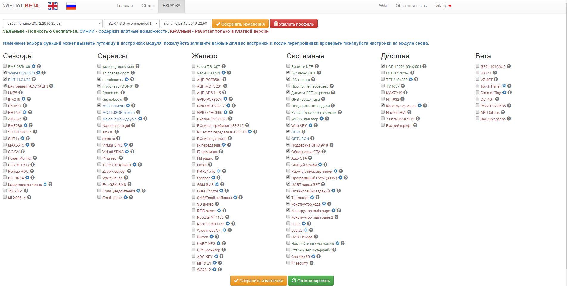

Скажите что я не так делю=) Короче прошил пробной прошивкой c этой ссылки https://wifi-iot.com/. Все норм, присоединился через андройд привязал к роутеру, все работает все отлично. Потом собрал прошивку на этом же сайте ( фото во вложении) залил её... и все модуль вообще не видно нигде... прошил опять пробной прошивкой, все работает? В чем проблема?

Ultimo писал(а):Скажите что я не так делю=) Короче прошил пробной прошивкой c этой ссылки https://wifi-iot.com/. Все норм, присоединился через андройд привязал к роутеру, все работает все отлично. Потом собрал прошивку на этом же сайте ( фото во вложении) залил её... и все модуль вообще не видно нигде... прошил опять пробной прошивкой, все работает? В чем проблема?
Для начала делаем как написано здесь.
Иногда, после сторонних прошивок или мусора модуль может не запустится и необходимо выполнить дополнительные действия. Необходимо затереть flash память пустым бланком по адресу 0x00000. Далее уже прошиваем саму прошивку снова.
Если не помогло, пишем сюда
автор прошивки оперативно отвечает и помогает.
А модуль какой? Может памяти мало

Модуль nodemcu v3 там вроде 4мб памяти.

Как вариант - не верно указан размер флеш памяти в прошивающей проге, нужно ставить или 1 мег или 4мега(если они в наличии) .
Конструктор главной1 если ставим ,то там необходимо сначала вбить текст, иначе на главной странице получите не то что нужно. Лучше выключите пока опцию , если еще не разобрались с ней.

MaksMS82 писал(а):Как вариант - не верно указан размер флеш памяти в прошивающей проге, нужно ставить или 1 мег или 4мега(если они в наличии) .
ПС: в обратной связи письмо получил, но отвечу только тут.. не буду дублировать.
Пробовал уже и 1мег и 4мега и скорость разную ставил,пустым бланком "затирал" уже раз 10 . Все равно прошиваю тестовой - все норм, шью своей все капец диод моргает где-то раз в 5 сек и модуль вообще нигде не видно. Пробовал через ota жму normal ota дальше пишется please wait... и модуль пропадает из сети.
