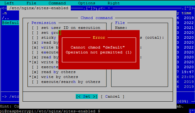

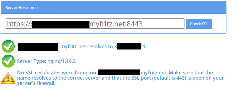

Всё ещё бьюсь с получением сертификата. Cerbot для ngnix установил, пытаюсь проверить сертификат, выходит сообщение , что нет доступа к порту 443. ( как я уже писал ранее на роутер он прокинут по TCP с 8443 на локал 443.
Начал искать где в ngnix установка портов, если я правильно понимаю то здесь /etc/nginx/sites-enabled/default.
Но он у меня закрыт для редактирования
Если есть возможность убрать защиту перезаписи , буду благодарен.
Если я заблуждаюсь, то поправьте пожалуйста.
.Если есть возможность убрать защиту перезаписи , буду благодарен.

В /etc/nginx/sites-enabled/ хранятся ярлыки на /etc/nginx/sites-availablebuba911 писал(а): Чт июл 27, 2023 10:43 pm Начал искать где в ngnix установка портов, если я правильно понимаю то здесь /etc/nginx/sites-enabled/default.
Для правки попробуйте набрать sudo nano /etc/nginx/sites-available/default
У меня в блоге в connect есть статья по настройке nginx. Посмотрите, там все подробно написано.

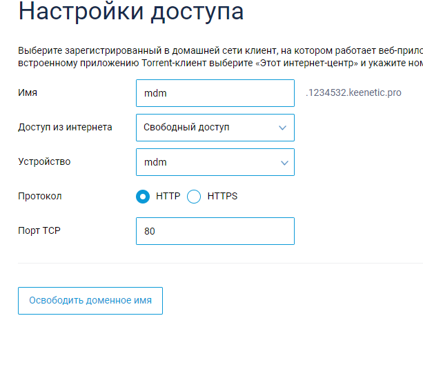

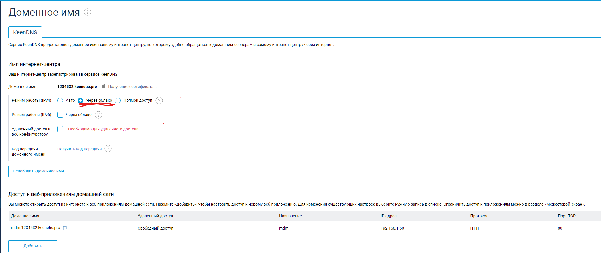

У кого проблемы с keenetic настройками, не надо на серваке ставить никакие ssl. Поставить галку через облако. настройки на скрине

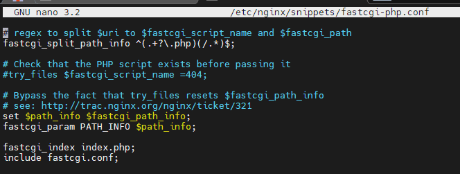

У кого не видит устройства и болтает что, что-то пошло не так в /etc/nginx/snippets/fastcgi-php.conf должен выглядеть как на скрине
+ смотрите настройки в этом сообщении https://mjdm.ru/forum/viewtopic.php?f=5 ... hp#p104189

-Настройка keenetic
Доменное имя/Доступ к веб-приложениям домашней сети
Свободный доступ. Наш сервер. HTTP. Нан порт 8443
