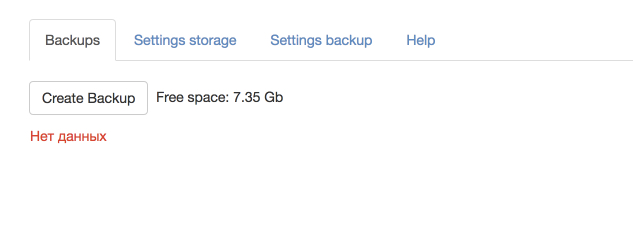

nick7zmail писал(а):Битые файлы чаще всего = битая флеха...может флешку сменить попробовать?
Тут следующая проблема))) У меня ощущение, что копии не создаются. Когда нажимаю создать, у меня вся флешка забивается папкой Backup_Temp.
Там должны отображаться сохраненные копии?

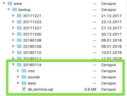

Такая копия у меня есть.
Далее полностью переустанавливаю образ и вот эти файлы и папки что на фото перезаливаю в свои места?
Еще одно уточнение. Все настройки XiaomiHome восстановятся и желательно сцены? они в db_terminal.sql храняться?

sigment писал(а):Такая копия у меня есть.
Да, все правильно, сцены точно восстановятся, настройки XiaomiHome точно не знаю не пользуюсь, но в принципе все настройки модулей восстанавливались всегда.
