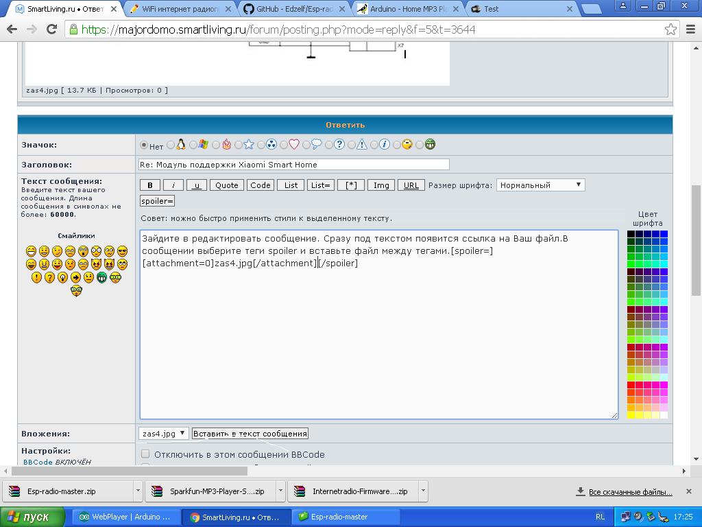

как убрать фото под спойлер?
Последний раз редактировалось Негородецкий Вт мар 20, 2018 6:47 pm, всего редактировалось 7 раз.
Сообщение serghei »
Так спрятать

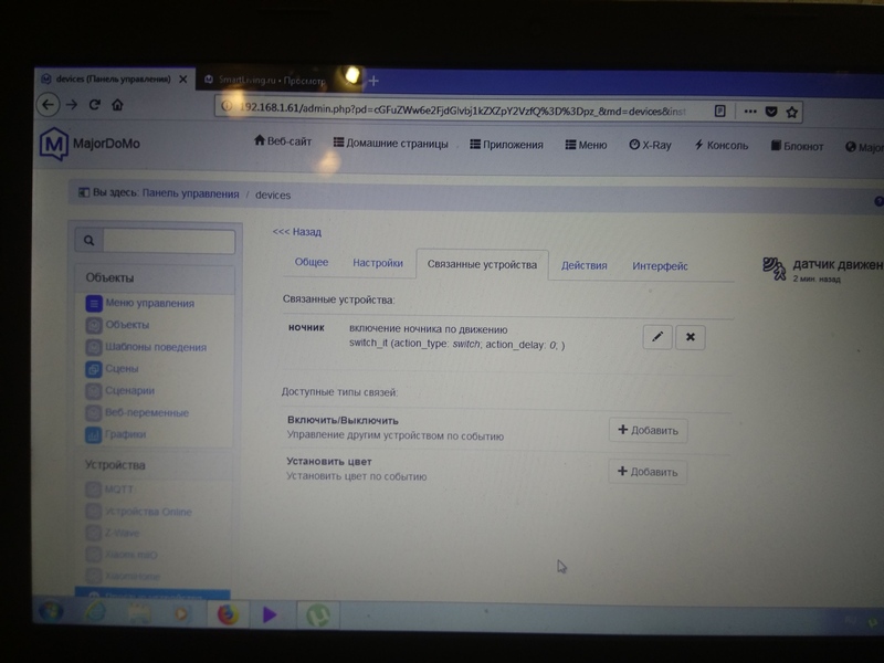

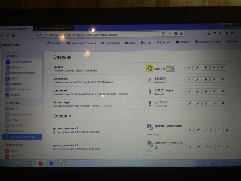

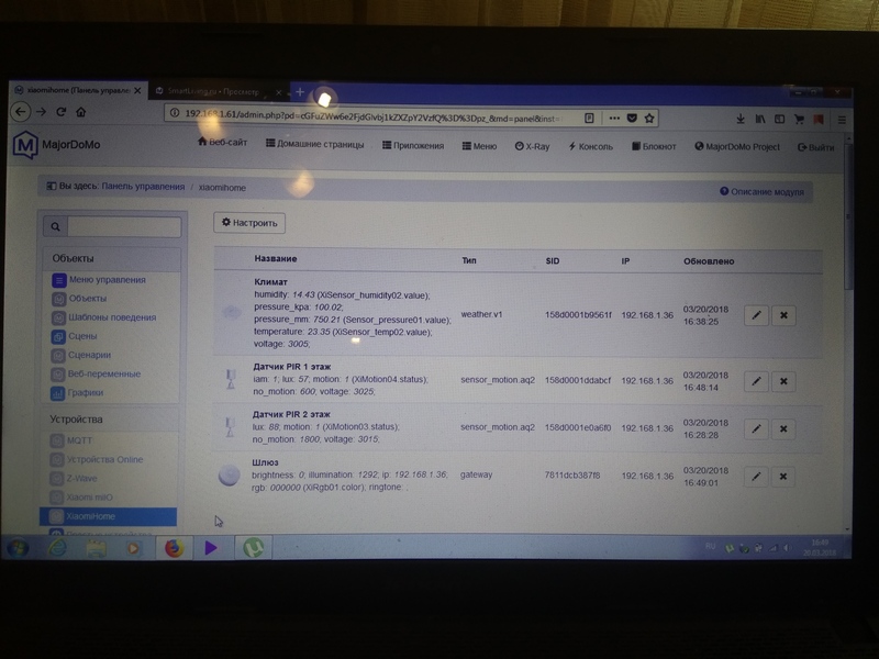

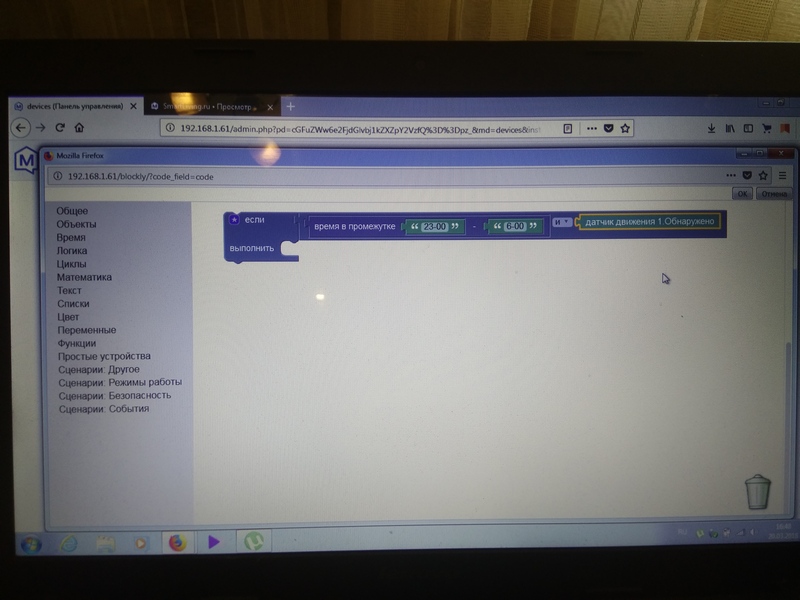

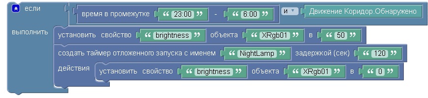

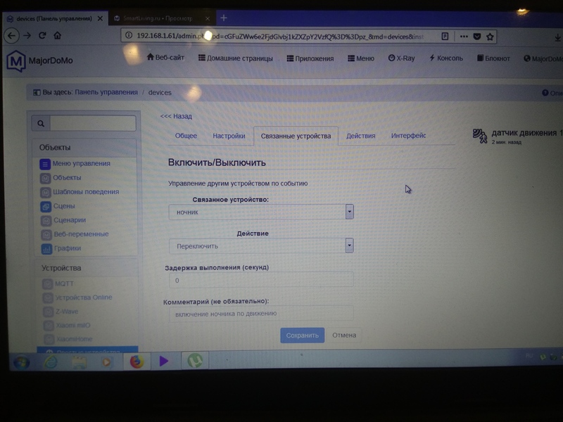

что-то никак... смысл в другом... стоит модуль xiaomihome, созданы простые устройства ночник и 2 датчика движения, они между собой связаны.. хотелось бы настроить действия через Blockly(мне так проще понять) - включение ночника с 23-00 до 6-00 по сработке одного из датчиков движения.
Сообщения: 1576
Сообщение fandaymon »
Негородецкий писал(а):что-то никак... смысл в другом... стоит модуль xiaomihome, созданы простые устройства ночник и 2 датчика движения, они между собой связаны.. хотелось бы настроить действия через Blockly(мне так проще понять) - включение ночника с 23-00 до 6-00 по сработке одного из датчиков движения.
Ну вот у меня примерно такая же конфигурация - 2 датчика движения и шлюз, работающий ночником. К датчикам движения привязывается сценарий и больше ничего не нужно. Никаких других привязок не требуется. Сценарий можно наверное забить в Действия каждого из датчиков, но тогда придётся менять (если что-то потребуется менять) в 2 местах.
Зачем тут Blocky использовать - мне честно говоря не очень понятно. Скопировать всяко быстрее чем пытаться мозаику составить.
В вашем случае будет примерно так - только надо посмотреть чтобы свойства шлюза brightness и illumination были привязаны к соответствующим свойствам объекта XRgb01
if (timeBetween('23:00', '06:00') and ((int)gg('XRgb01.illumination')<400)) {
 sg("XRgb01.brightness",50);
 SetTimeOut('GateOn','sg("XRgb01.brightness",0);',120);
Первая строчка проверяет условие, чтобы время было с 23:00 до 06:00 и чтобы освещенность места, где находится шлюз была ниже 400 (можно подобрать по своим надобностям - чем больше тем светлее).
Далее - если время подходящее и достаточно темно, то включаем яркость шлюза на 50 - можно на 100, но ночью ярковато получается
И наконец выставляем таймер с названием GateOn, который через 2 минуты снизит яркость до 0.
gg - это получить свойство объекта
sg - установить свойство объекта
Ну и если через Blocky то примерно так

включаться - включается, но не выключается...
Негородецкий
Сообщения: 37
Зарегистрирован: Вс янв 29, 2017 10:03 pm
Сообщение Негородецкий »
вернее даже, включается просто по движению, без учета установленного промежутка времени, да и , яркость явно не 50%...
