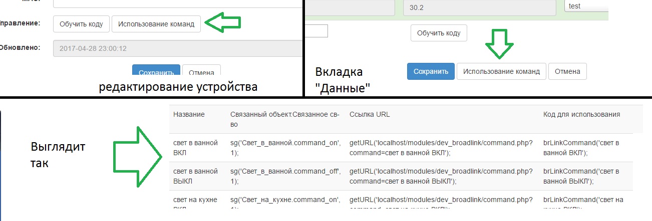

Ещё небольшая обновочка...
1) создал библиотеку в папке lib, теперь include_once для запуска из кода - не требуется. Достаточно просто
brLinkCommand('<имя_команды>');
кстати с русскими буквами и пробелами - работает.
2) getURL работает по прежнему, но с учетом первого пункта - не знаю вообще нужна ли =D...оставил, вдруг кто использует.
3) убрал выбор метода запуска команд. Теперь связанные свойства показываются всегда.
4) Код, ссылки и т.п. переехали на отдельную страничку, которая вызывается по кнопкам из интерфейса
