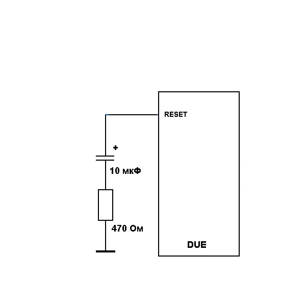

Я подсоединил электролитичекий кондер (можно тантал или керамику) последовательно с резистором на 470 ом, между ресетом и землей
Ок. Так?
due-reset2
due-reset2

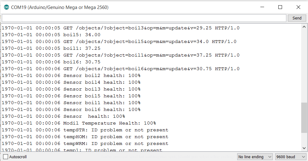

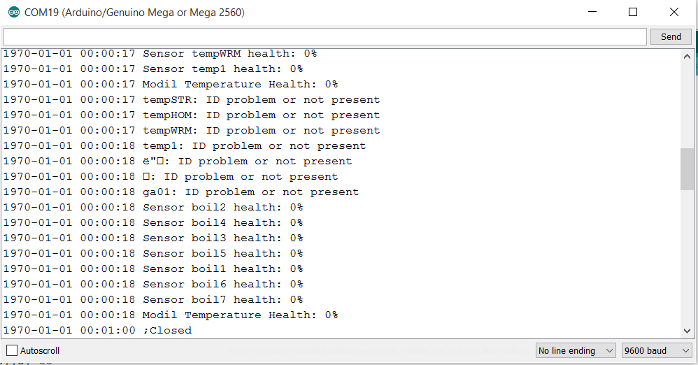

Да, тоже всё проверял и перепроверял - должно работать, но не работает. Только перепутал - не работает при подключении более 6 датчиков (7;8 итд)
у меня снимает с 2ух шин - 2 и 3 пина. проблема аналогична на обоих.
serial 3.png (19.63 КБ) 14478 просмотров
serial 2.png (17.45 КБ) 14478 просмотров

А когда здоровье 0% сама температура показывается?
И как вы снимаете сразу с 2-х пинов? Создаёте 2 объекта?
