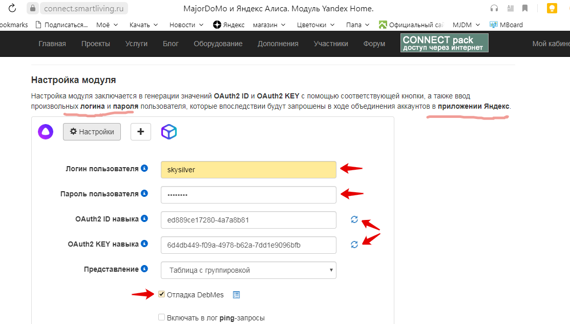

Добрый день всем. Подскажите может изменились какие правил взаимодействия МДМ с Алисой. При обновлении в Устройствах Алисы устройств МДМ запрашивает пароль.
Похоже это пароль для CONNECT но я ввожу логин пароль от коннекта и ничего. Надо заметить что логин пароль у меня есть но подписки на Connect нет. Раньше и не надо было. Может что поменялось. Кто знает?
Harry Smith
Сообщения: 2044
Сообщение xor »
harrysmith писал(а): Пн май 01, 2023 12:52 pm Добрый день всем. Подскажите может изменились какие правил взаимодействия МДМ с Алисой. При обновлении в Устройствах Алисы устройств МДМ запрашивает пароль.
тут, разве, не так?
