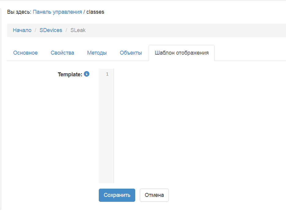

/templates/classes/views/SLeak.htmlPau1td писал(а): Пт ноя 30, 2018 8:09 pm Подскажите, пожалуйста, как изменить представление простого устройства на сцене?
Мне нужно убрать имя устройства и переместить время срабатывания под иконку.
Вопрос элементарный, наверное, но не получается самостоятельно решить.
Help please!
датчик протечки, но можно на уровне этого класса создать свой шаблон и вставлять как объект
