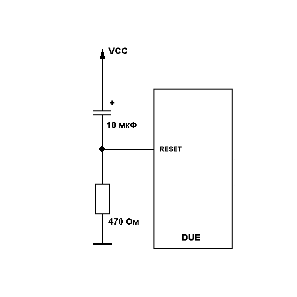

Итак, после титанических усилий родилась схема. Всё правильно, или что-то нужно изменить? Конденсатор правильно подключён?
due-reset
due-reset

Нашел схему дуо и понял, что сам ошибся, тк сразу полностью не прочитал статью. В описании платы говорится, что контроллер сбрасывается про 0, а на схеме вход reset имеет в названии буковку n, что говорит об инверсии.
https://yadi.sk/i/juyppQ3Ok8w38Так что схема будет как для AVR.
Номиналы при с=10мкФ и R=3000 ом время задержки получается 150 миллисекунд, а ток заряда 1миллиампер
Немецкий товарищ предлагает соединиять по такой схеме.
https://yadi.sk/i/TfcCuvDkk8w4o
Ещё раз извиняюсь, что ввел всех в заблуждение.
Вот осциллограмма к расчетам
https://yadi.sk/i/I0-KG_Ftk8w4j
Последний раз редактировалось Gorgon67 Сб окт 31, 2015 11:38 am, всего редактировалось 3 раза.

Опять непонятно. Чётко написано — резистор между землёй и ресетом. Немецкий товарищ что, не в своём уме? Ставит конденсатор, а пишет — резистор? Или как?
Плюс ваши две картинки не отображаются.
Тоже не дочитали...
Он пишет
I connected a 10 µF electrolytic capacitor (ceramic or tantalum should also work) with a 470 Ohm resistor in series between the reset pin and ground.
Что на нашем будет звучать "Я подсоединил электролитичекий кондер (можно тантал или керамику) последовательно с резистором на 470 ом, между ресетом и землей"
Короче параллельно кнопке сброса.
