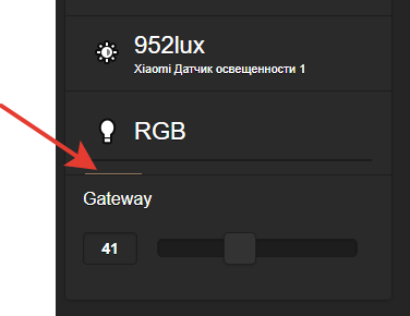

Как это поправить? RGB выбор почти не виден в 3 браузера проверял,d MojorDroid даже такой полоски нет.
- 2018-03-18_12-02-27.png (8.58 КБ) 6283 просмотра
