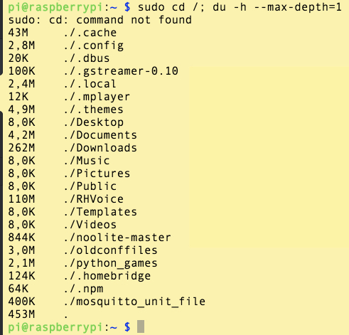

Не знаю.... судя по папкам, там нет ни чего увесистого. Какие еще есть варианты найти, чем всё забилось и куда?
- Termius 2018-01-09 22-11-47.jpg (187.47 КБ) 5934 просмотра
Raspberry Pi3, Xiaomi, BroadLink, ESP8266
- Сообщения: 3006
- Откуда: Киров, Россия
Это ты в текущей домашней папке пользователя pi посчитал размеры каталогов, а надо в корневом. Там ошибка в начале - это как раз был переход в корень. Попробуй сначала cd / без sudo в начале, а потом уже du -h --max-depth=1sigment писал(а):Не знаю.... судя по папкам, там нет ни чего увесистого. Какие еще есть варианты найти, чем всё забилось и куда?

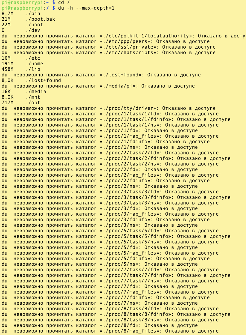

Вот что выдает....
- Termius 2018-01-09 23-18-24.jpg (1.36 МБ) 5929 просмотров
immortal
- Сообщения: 1138
- Зарегистрирован: Вт янв 29, 2013 9:16 am
- Откуда: Белозерск
sudo надо перед командой, а не под юзером pi запускатьsigment писал(а):Вот что выдает....

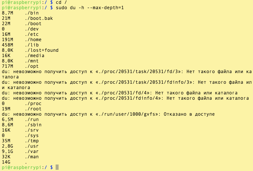

О, горе мне. Мозг кипит... вот так? фото
9 гигов занято в var и скорее всего ведут в MJD. Последний раз на днях копировал на NAS var/www она более 6 гигов весила. Это нормально? При том что на малинке система стоит не более 3 недель.

Давай дальшеsigment писал(а):О, горе мне. Мозг кипит... вот так? фото
cd /var
sudo du -h --max-depth=1-
- Сообщения: 3006
Это не нормально. )) Надо смотреть, что за логи место жрут. Действия аналогичные - сначала cd /var/ потом sudo du -h --max-depth=1 и так далее.sigment писал(а):О, горе мне. Мозг кипит... вот так? 9 гигов занято в var и скорее всего ведут в MJD. Последний раз на днях копировал на NAS var/www она более 6 гигов весила. Это нормально? При том что на малинке система стоит не более 3 недель.

Ага, вот она. 8,0G ./backup_temp
Я вчера запустил вручную создать копию.
Спасибо. Были подозрения как раз на эту папку.
