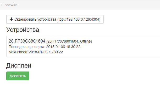

Все равно фигня какая то. Температура считывается один раз во время поиска датчика и потом не обновляется. Может подскажете куда копать?
открываем датчик на редактирование и смотрим период обновления, по дефолту 3600, а это раз в час, у меня стоит 60 сек и хватает

immortal писал(а): открываем датчик на редактирование и смотрим период обновления, по дефолту 3600, а это раз в час, у меня стоит 60 сек и хватает
Да я и 2 секунды ставил. Та же фигня. Может где еще чего то надо поправить?
Я так понимаю по какой то причине датчик не опрашивается. Он так и висит офлайн.
Циклы работают?

immortal писал(а): Циклы работают?
А где посмотреть или почитать про это?
Показания обновляются когда перезапускаешь службу sudo service majordomo restart

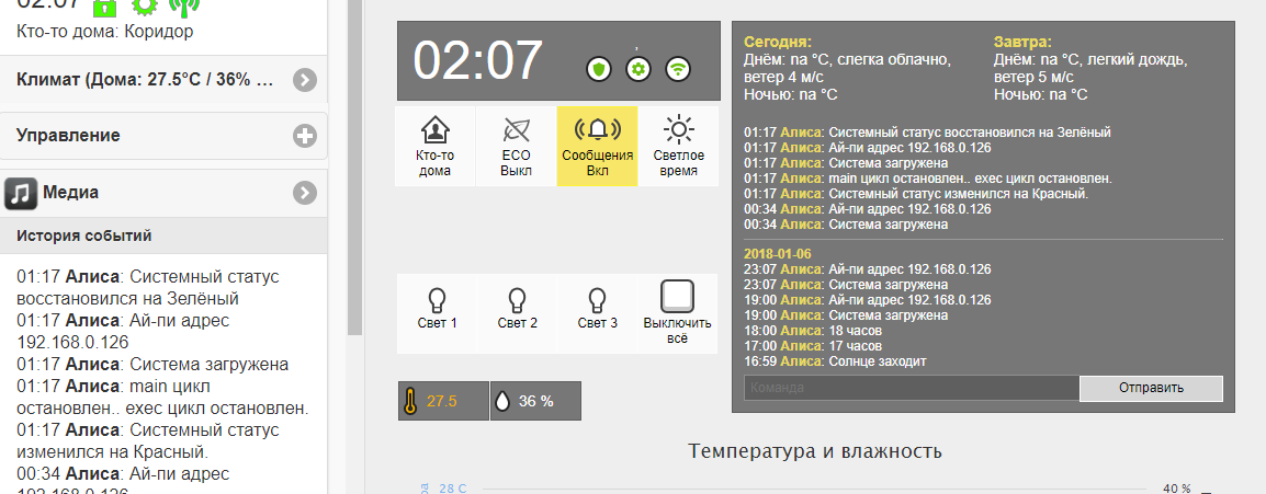

В чем может быть косяк? Систему установил недавно, перегружаю редко, но последние две перезагрузки заканчиваются, циклической перезагрузкой. Доходит до Привет, мир! Дале говорит цикл Scheaduller и main остановлен и перезагрузка. В какой то момент загружается. В ошибках системы пишет:
./scripts/cycle_schedapp.php
Backtrace:
#0 /var/www/cycle.php(297): registerError('cycle_stop', './scripts/cycle...')
#1 {main}

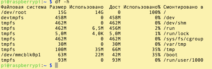

Какие папки можно подчистить безболезненно, чтоб место освободить? Странная фигня, вчера добавил скрипт монитор загрузки ЦП и прочее, подсмотренный на форуме. Свободной памяти на флешке было 8Гб, спустя 3 часа работы осталось 0. Или монитор работает не правильно. Может из-за этого и циклы останавливаются?

В backup все копии занимают у меня всего 38 Мб. Мне лучше наверно найти, чем забилась вся флешка на 16 гигов.
На флешке места нет, но сами папки практически ни чего не занимают. Как так?

sigment писал(а):В backup все копии занимают у меня всего 38 Мб. Мне лучше наверно найти, чем забилась вся флешка на 16 гигов. На флешке места нет, но сами папки практически ни чего не занимают. Как так?
df -h не поможет. Надо так (под рутом)
cd /; du -h --max-depth=1
