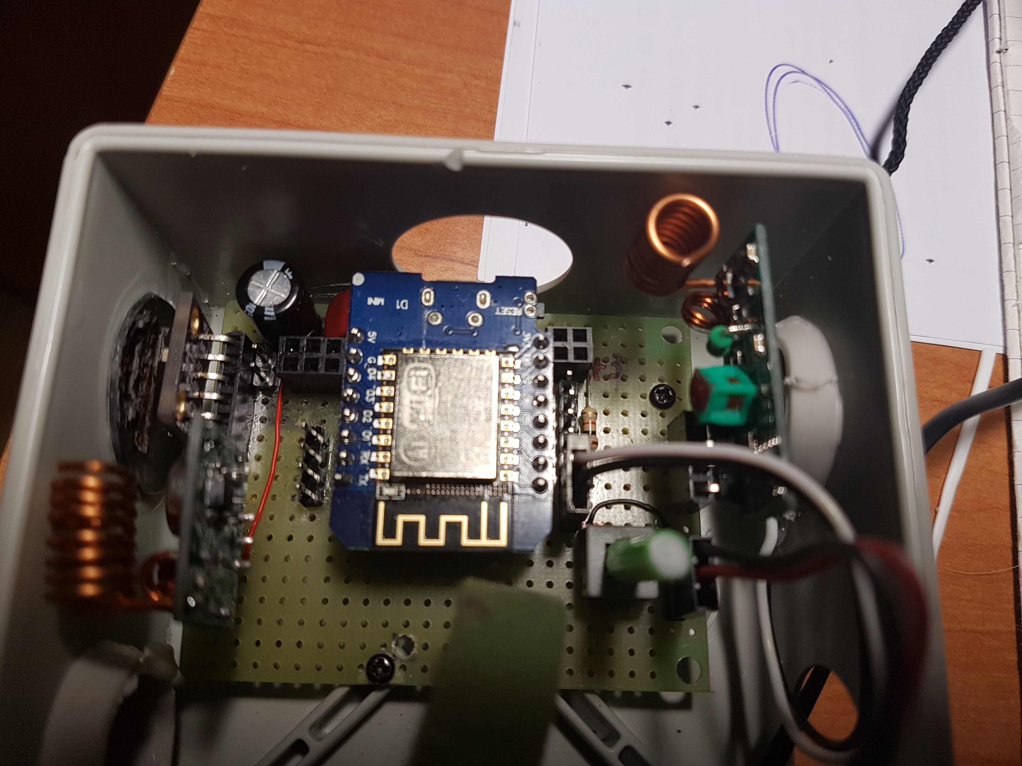

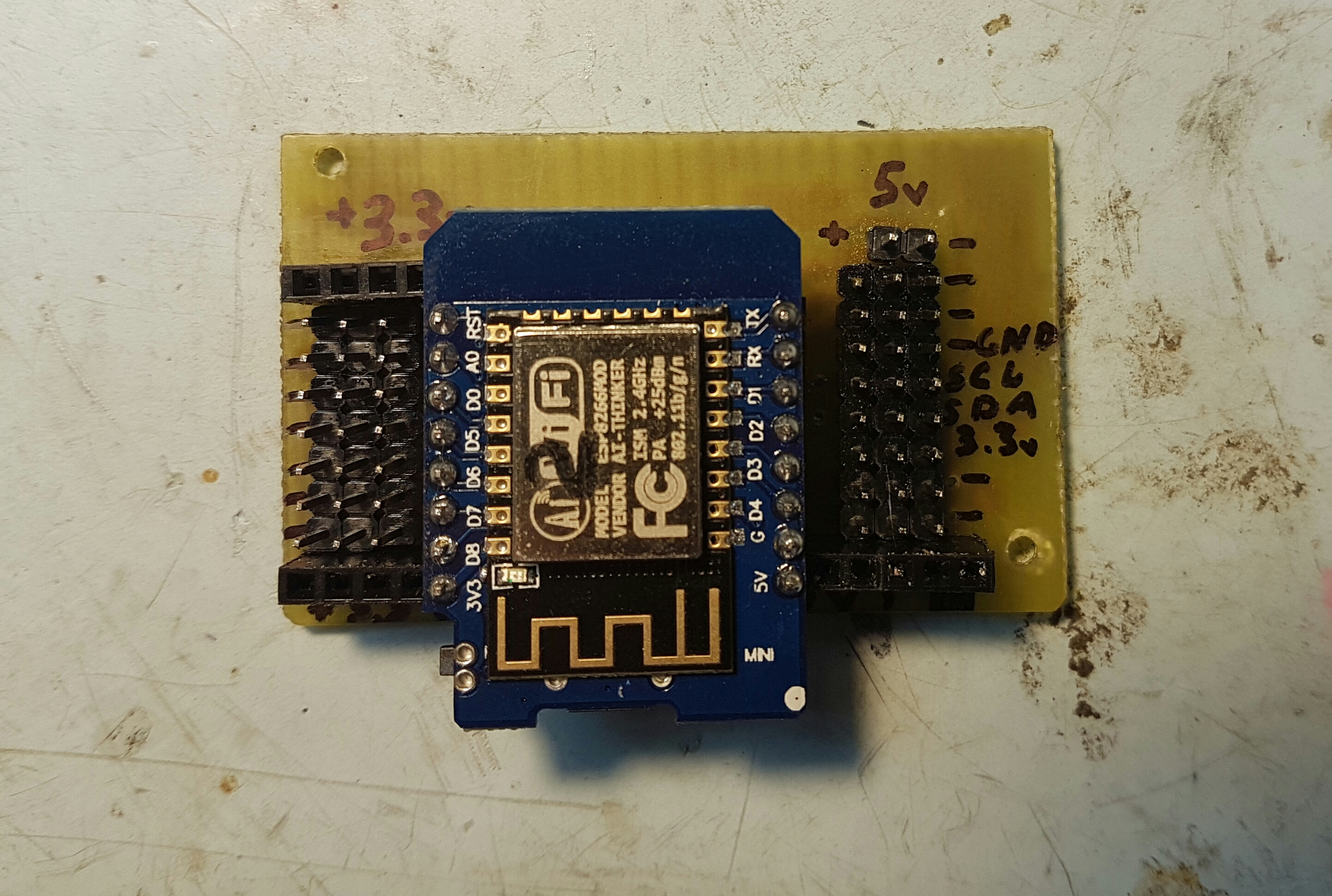

Доброго времени суток всем. Хочу предостеречь. Как говорится -найдите отличия. Купил три wemosD1 mini в одном магазине. Один запустил, два нет. 1-й припаян правильно, два вторых вверх ногами. Сообразил это только когда выпаял модуль esp с платы. Первый раз такая штука. Правильный на втором фото

Genplane писал(а):Доброго времени суток всем. Хочу предостеречь. Как говорится -найдите отличия. Купил три wemosD1 mini в одном магазине. Один запустил, два нет. 1-й припаян правильно, два вторых вверх ногами. Сообразил это только когда выпаял модуль esp с платы. Первый раз такая штука. Правильный на втором фото
А зачем такие постеры-то выкладывать? И о чем предостерегать? О покупке D1? Или о косоглазии при установке их в изделие?
