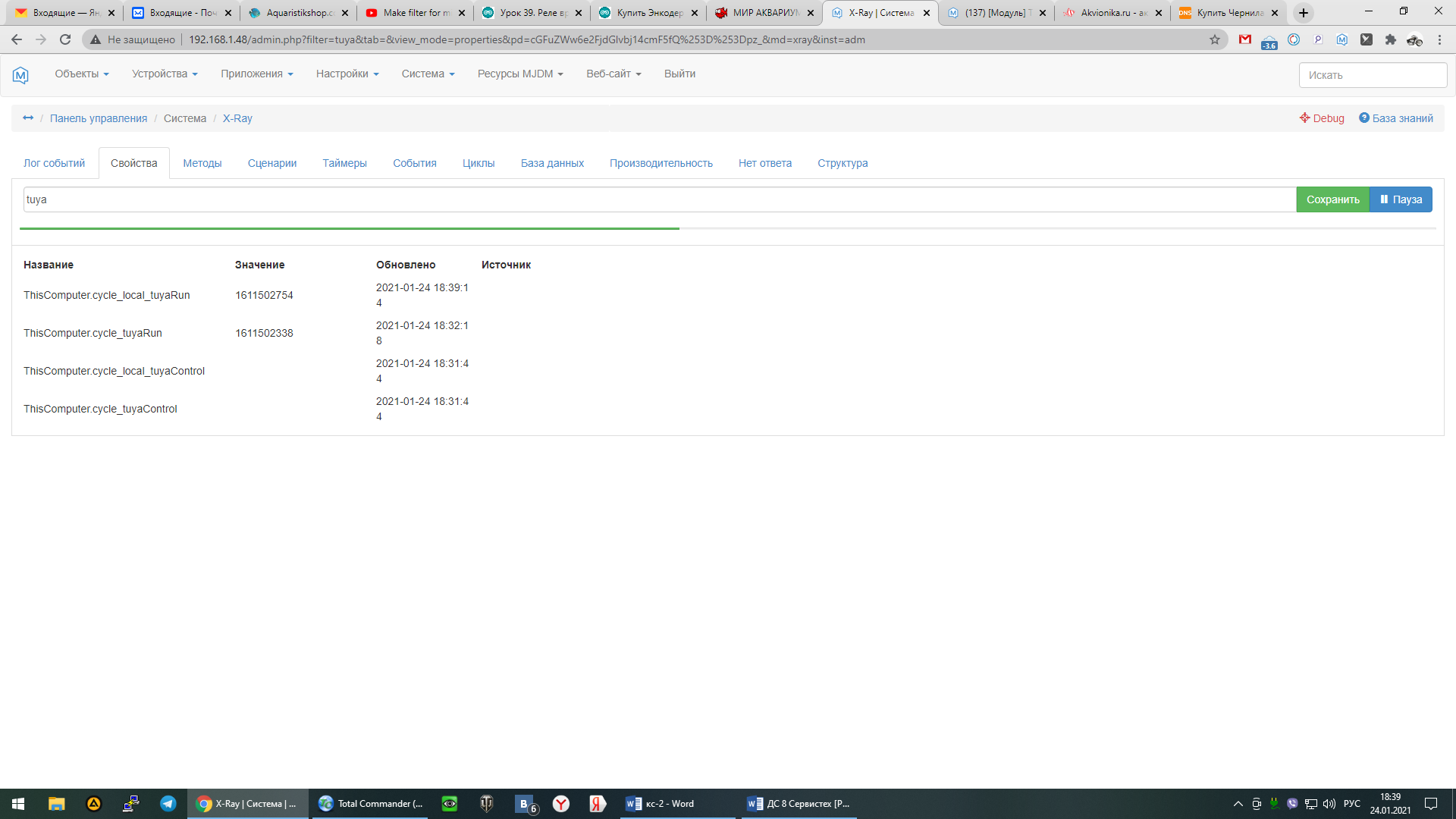

Вроде правильно сделал

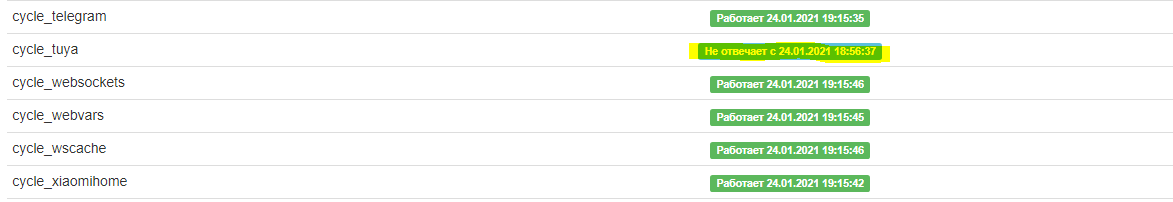

Поставил интервал запросов из оригинального облака - 30. Все равно основной цикл валится. Система считает, что он не отвечает.

Выложил исправленную версию в которой цикл пишет каждые 20 секунд в переменную. Добавил проверку на пустоту объекта - по идее ошибка с foreach тоже должна уйти
Добавился флажок - Использовать HA облако. Пока работают механизмы подключения к основному облаку, смысла работать через облако HA никакого нету

VAD07 писал(а): Вс янв 24, 2021 6:38 pm Вроде правильно сделал
Смотреть надо свойства объекта-термостата, а не циклов туи
