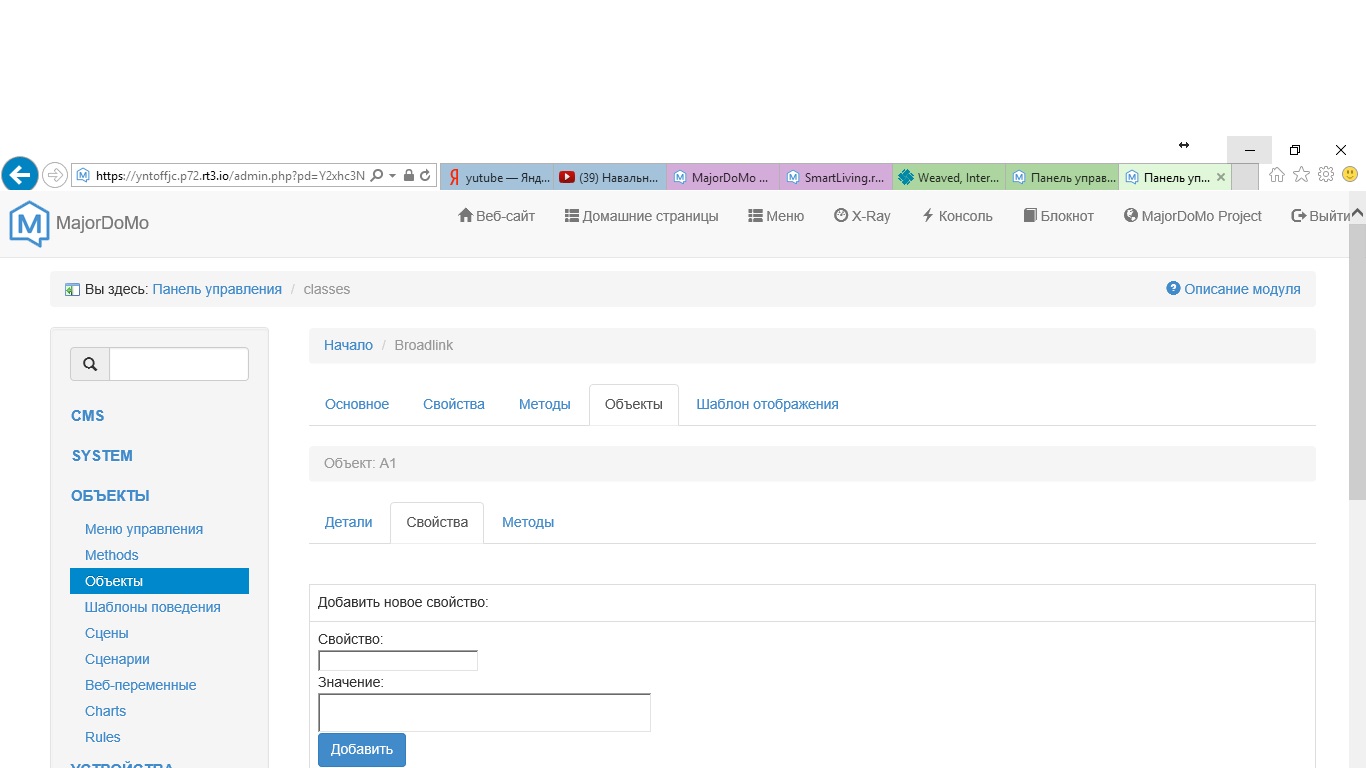

А1 -Данные А1 получает модуле/ dev_broadlink , но объектах А1 свойства не получается
Все скриншотах видно
A1 свойства.jpg (113.85 КБ) 6233 просмотра

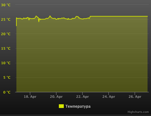

с температурой без изменений
Снимок экрана 2017-04-26 в 22.59.07.png (24.39 КБ) 6229 просмотров

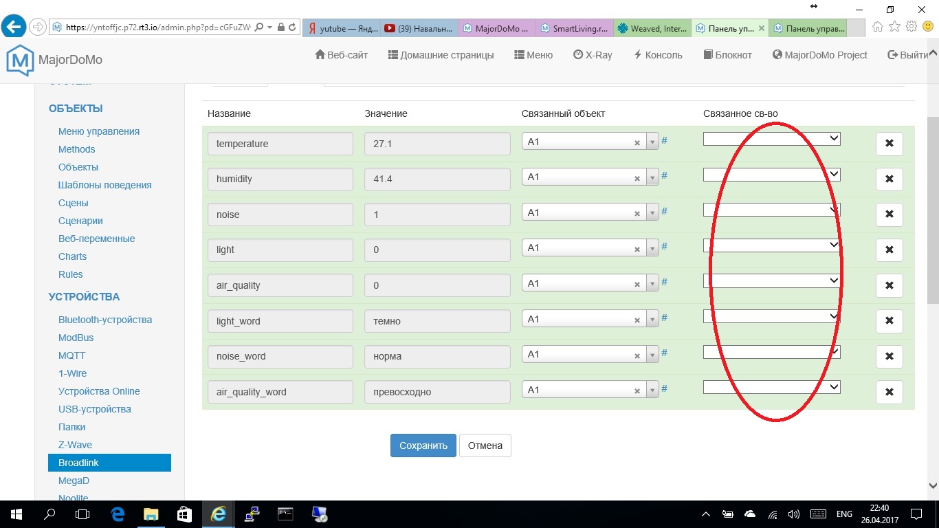

Дак вы свойства то создайте пустые, и выберете их из выпадающего списка тут
Denis_k писал(а):с температурой без изменений
Гляньте, может свойство или объект отвязались? Команды то работают? Может RM свой IP поменял?
Попробуйте заново добавить? (пока не удаляя прежний)
В поле "Значение" температура меняется на вкладке данные?

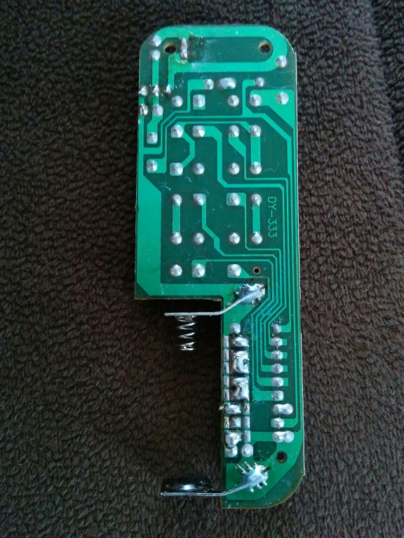

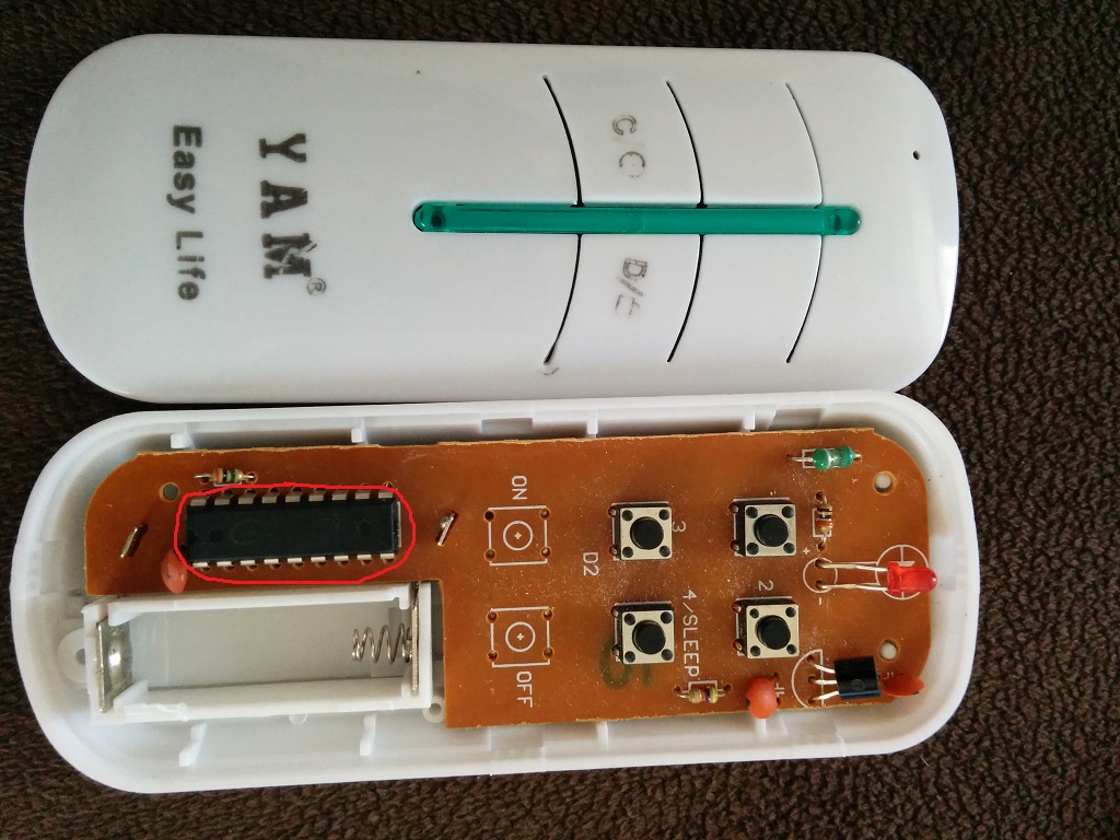

woow писал(а):
airafree писал(а):
На RF модуль ничего не похоже, даже антены не видно, а есть снимок с обратной стороны?
С пульта, через стены переключает? На ИК похоже.
С обратной стороны нет ничего, и через стены "пробивает". Просто чудо, а модуль- приёмник закрыт под металлическим колпаком.
Вот такая люстра Про пульт тут не написано, но он есть.
Вложение ap.png больше недоступно
Вложение ady.jpg больше недоступно
Вложение vis.jpg больше недоступно
Потом удалю фоткию[/quote]
если кнопка включает и выключает одной кнопко то скорее всего не поддерживает. сам прогорел на этом заказал не те модели. эти пульты нового типа они не ловятся броадлинком.вам нужны старого типа, чтоб одной кнопкой включал а другой выключал, но это не факт что будет работать. я старый тип пульта разобрал:
