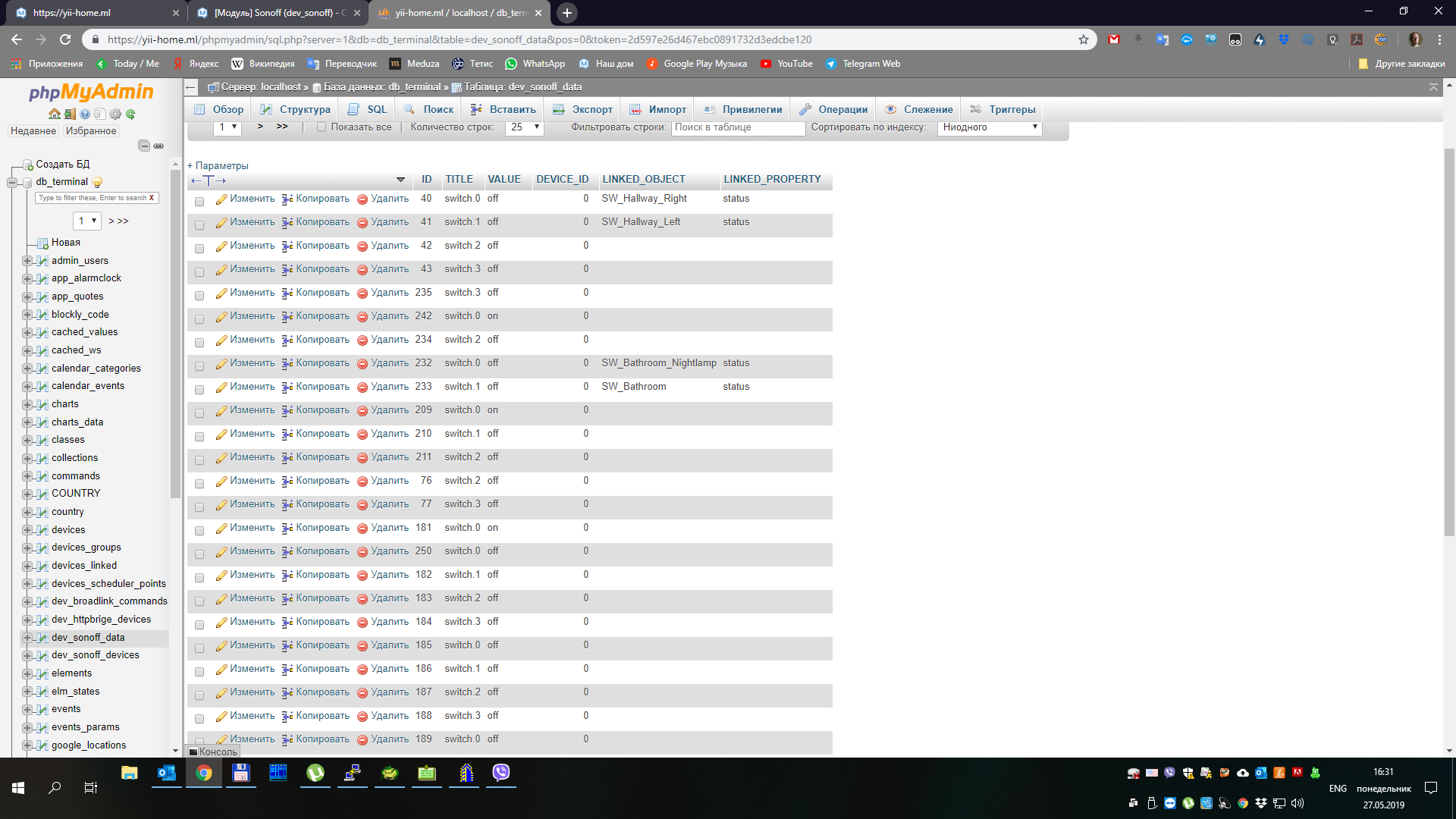

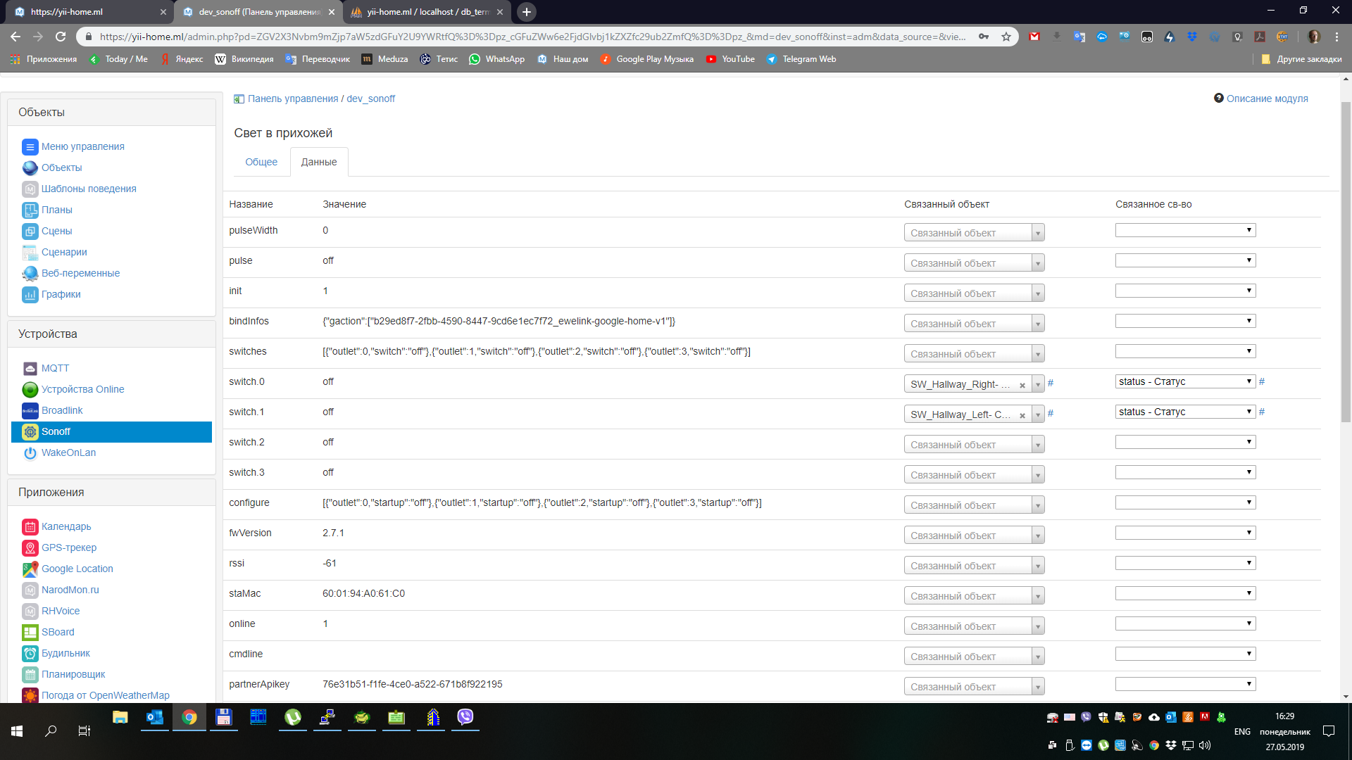

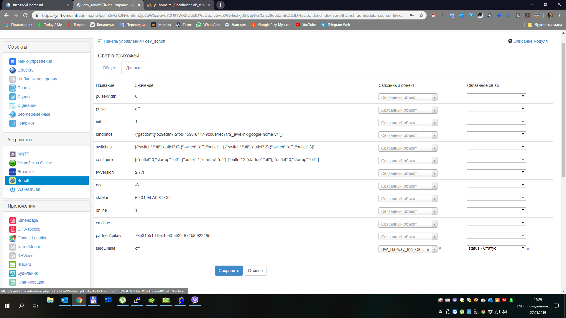

У меня тоже заглючило, но еще более странно... объекты не просто отвязываются... все хуже...
Есть девайс у него есть свичи... к ним привязаны объекты... щелкаю по сцене - девайс отрабатывает, в евелинк вижу новый статус... а на сцене картинка не поменялась... смотрю в данные девайса, а там просто нет свичей среди свойств... смотрю в табличку ...data, там эти записи имеют девайс_ид 0 (а реальный у девайса был скажем 7)...
поясню скринами
Исправный девайс который не трогали

Девайс после попытки поуправлять им
Скриншот 2019-05-27 16.29.59.png (278.94 КБ) 3056 просмотров
А вот что с ним стало в табличке (тут данные двух девайсов в попорченом виде
Скриншот 2019-05-27 16.31.32.png (377.94 КБ) 3056 просмотров
Случилось после ручного перезапуска цикла, до этого работало
