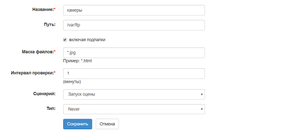

Кстати нашел интересный тупичок. Есть такая страница в модуле "папки". Там запускать сцену. Но вот какую??? :lol:
Может кто подскажет?
