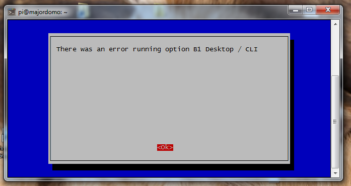

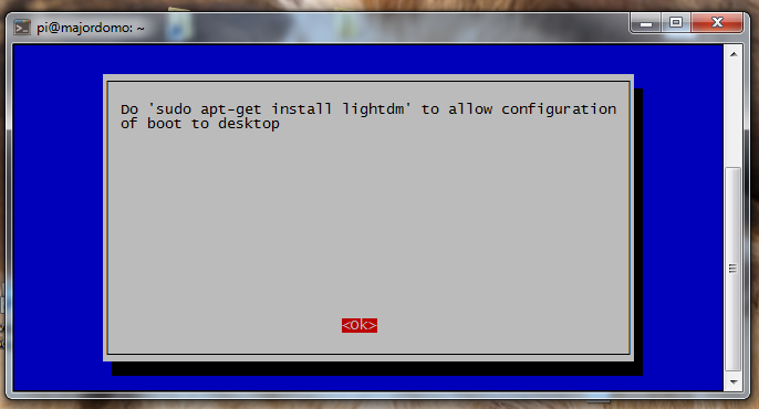

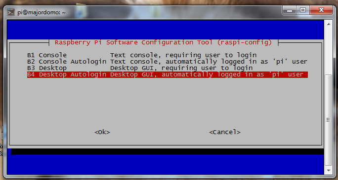

Приветствую всех. с новым годом.
подтверждаю, не могу запустить графику.

А пробовали делать что он советует?? Может Сергей просто не установил оболочку в этот образ...
