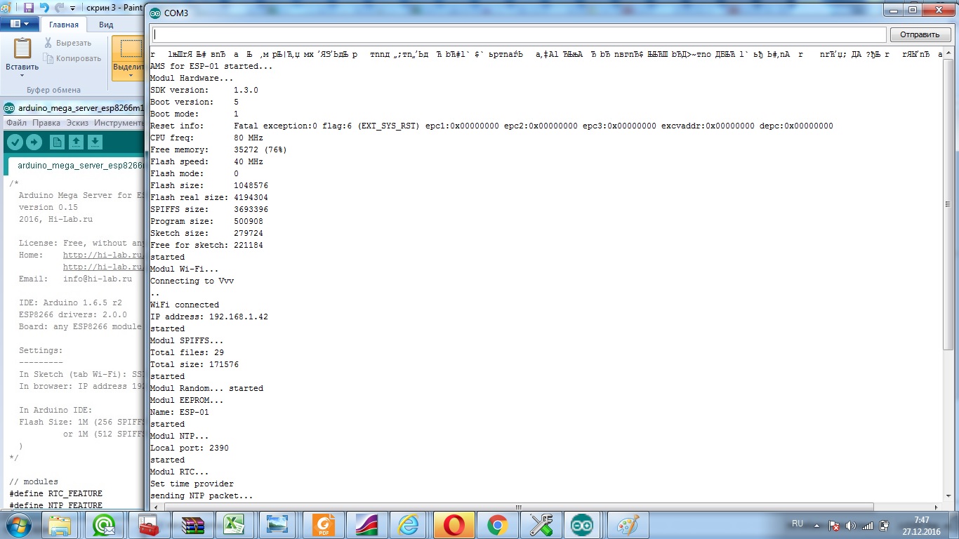

Пытался запустить ams на esp8266.
Пока с переменным успехом. В наличии esp c 1м на борту.

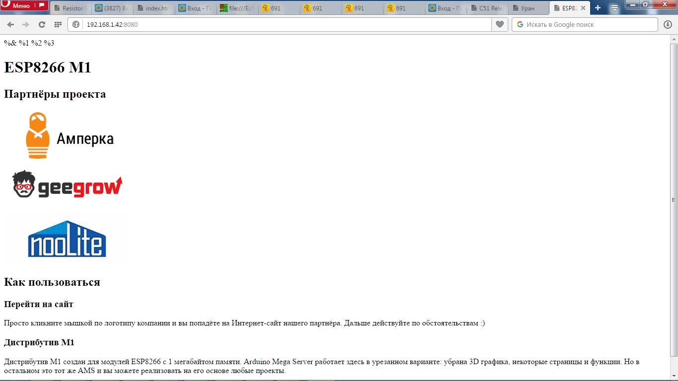

На нем пробовал запустить 1М версию. Все по инструкции, но вылезает только главная страница и все (кнопки отсутствуют).
Перепрошивал неск. раз, одно и то же.

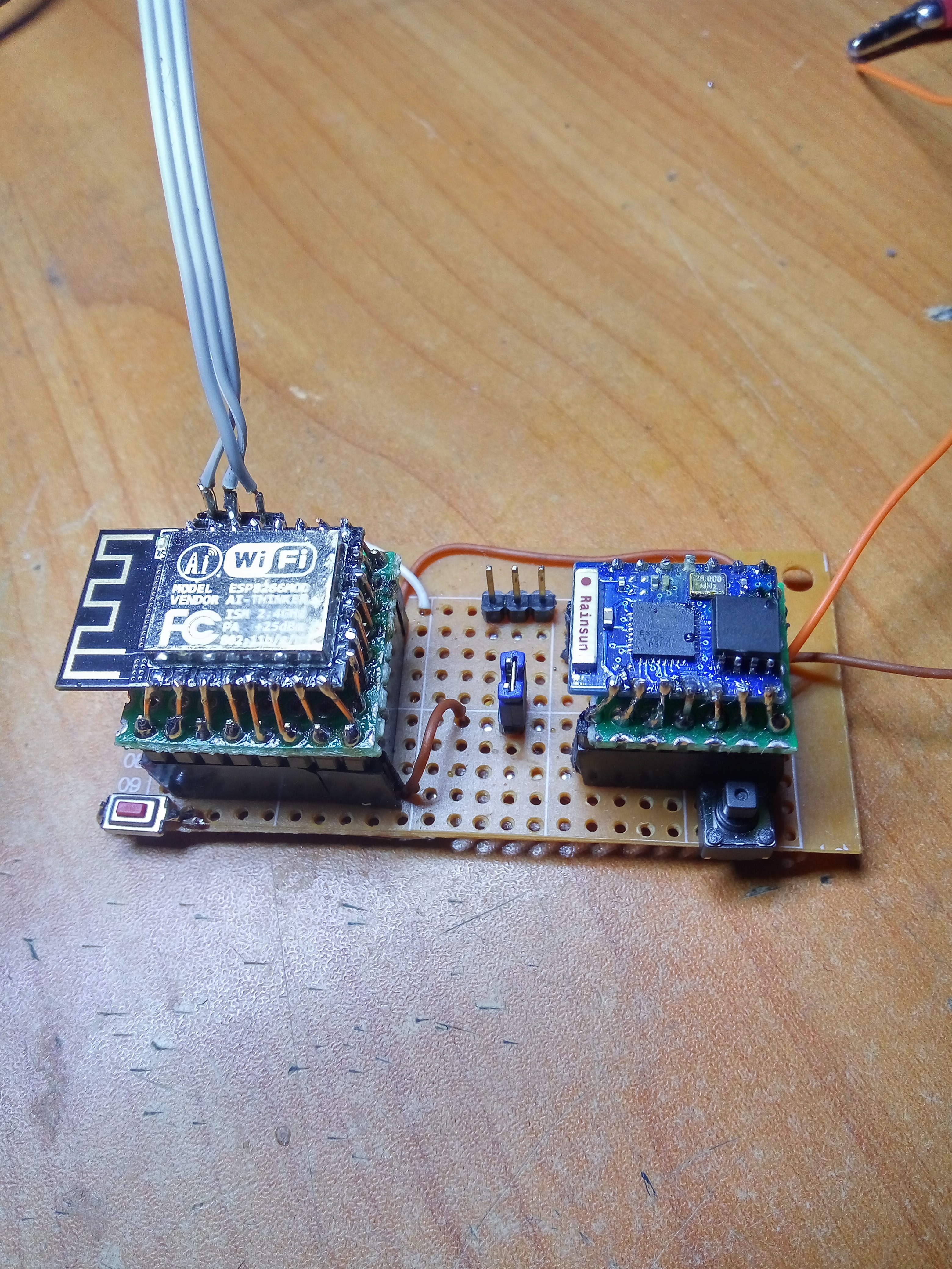

Другому модулю поменял память на w25q128 (успел приехать только этот тип, другого пока нет).

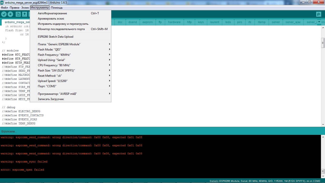

Но при загрузке скетча выскакивает ошибка (см. Скрин2).
Как задать размер флеша 4М?
При попытке ESP8266 Sketch Data Upload с настройками 4M(3M SPIFF)
Arduino: 1.6.5 (Windows 7), Плата"Generic ESP8266 Module, Serial, 80 MHz, 40MHz, QIO, 115200, 4M (3M SPIFFS), ck"

warning: espcomm_send_command: wrong direction/command: 0x00 0x08, expected 0x01 0x08
warning: espcomm_sync failed
error: espcomm_open failed

server_ajax.ino:441:37: warning: deprecated conversion from string constant to 'char*' [-Wwrite-strings]
server_ajax.ino:444:42: warning: deprecated conversion from string constant to 'char*' [-Wwrite-strings]
server_ajax.ino: In function 'void setControl()':
server_ajax.ino:513:39: warning: deprecated conversion from string constant to 'char*' [-Wwrite-strings]
server_ajax.ino:517:44: warning: deprecated conversion from string constant to 'char*' [-Wwrite-strings]
server_ajax.ino:522:39: warning: deprecated conversion from string constant to 'char*' [-Wwrite-strings]
server_ajax.ino:526:44: warning: deprecated conversion from string constant to 'char*' [-Wwrite-strings]
server_ajax.ino:531:39: warning: deprecated conversion from string constant to 'char*' [-Wwrite-strings]
server_ajax.ino:535:44: warning: deprecated conversion from string constant to 'char*' [-Wwrite-strings]
server_ajax.ino:540:39: warning: deprecated conversion from string constant to 'char*' [-Wwrite-strings]
server_ajax.ino:544:44: warning: deprecated conversion from string constant to 'char*' [-Wwrite-strings]
server_ajax.ino:549:39: warning: deprecated conversion from string constant to 'char*' [-Wwrite-strings]
server_ajax.ino:553:44: warning: deprecated conversion from string constant to 'char*' [-Wwrite-strings]
server_ajax.ino: In function 'void checkPage()':
server_ajax.ino:680:49: warning: deprecated conversion from string constant to 'char*' [-Wwrite-strings]
server_ajax.ino:681:47: warning: deprecated conversion from string constant to 'char*' [-Wwrite-strings]
server_ajax.ino:682:46: warning: deprecated conversion from string constant to 'char*' [-Wwrite-strings]
server_ajax.ino:683:47: warning: deprecated conversion from string constant to 'char*' [-Wwrite-strings]
server_ajax.ino:684:48: warning: deprecated conversion from string constant to 'char*' [-Wwrite-strings]
Sketch uses 275 586 bytes (55%) of program storage space. Maximum is 499 696 bytes.
Global variables use 44 148 bytes (53%) of dynamic memory, leaving 37 772 bytes for local variables. Maximum is 81 920 bytes.

warning: espcomm_send_command: didn't receive command response
warning: espcomm_send_command(FLASH_DOWNLOAD_BEGIN) failed
SPIFFS Upload failed!

С 1М модулями дело не имел , но с 16 М приходилось использовать Reset Method ModeMcu. С ск заливаться не хотел. А фото этого чуда можно в студию ( в смысле 2 М и перепаянного)? И у Вас CSS не загрузился. А вообще такое ощущение , что файлы заливаются в не правильный адрес. В сериал нормально выводится?

Скрины д.б наоборот, не знаю как исправить. Сами модули. Справа с перепаянной памятью
- IMG_2016-12-27_075909_HDR[1].jpg (1.39 МБ) 7854 просмотра

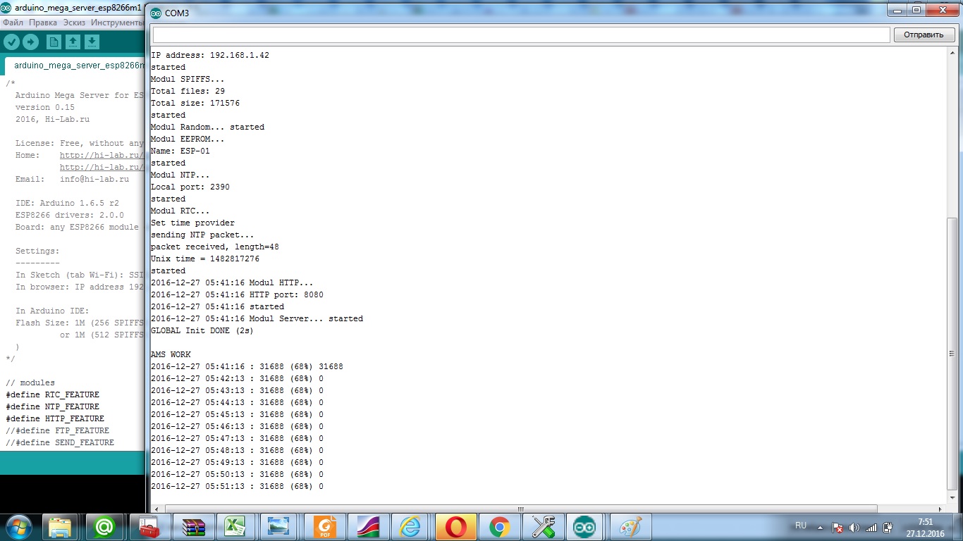

Версия М1 имеет следующую особенность: её можно залить как 512 + 512 или как 256 + 768. В первом случае не работает перепрошивка по воздуху (потому, что ей не хватает места), во втором случае экстремально мало памяти для файлов.В наличии esp c 1м на борту.
Ещё одна особенность этой системы: при таком маленьком объёме диска файлы начинают некорректно записываться и их приходится передавать по нескольку раз. Особенно это касается варианта с 256 КБ памяти.
Вопрос - зачем это надо - предлагаю оставить за бортом , а решать проблему с 16 М .Но наверное в новой ветке. Я месяц долбался с платой WeMos pro 16 M,и максимально добился начальной страницы и отсутствия 50% файлов + не возможность заливать по воздуху , хотя процесс шел вроде нормально. Пока усвоил то ,что в IDE надо поправить файлы для работы с расширенной памятью. Они есть на ГитХабе, компиляция происходила без ошибок ,и даже заливка файлов ОК, но АМС нормально не работал.Тогда я понял , что код написан для 4М и любые попытки заливать через " переводчика" ( когда ЕСП превращается в ардуину ) обречены на провал. Заливал даже стандартным флешером - не помогало. После Нового Года предприму еще одну попытку.
