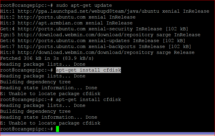

immortal писал(а): странно, а образ какой?
может в имя cfdisk забралась русская буква с
попробуйте
sudo apt-get update
если распберри с распбианом то вот так:
apt-get install util-linux
там походу cfdisk в util-linux
Мой образ и железо в моей подписи...
Попробовал, Сергей, обновиться по твоему совету. Бесполезно. А команды я копирую твои - не набираю руками. В чем еще может быть затыка? fdisk у меня установился без проблем... а сfdisk отказывается... точнее вроде начинается установка, но срывается в конце.
попробуйте
sudo apt-get update
чтобы узнать к какому пакету принадлежит файл, надо набрать команду
dpkg -S cfdisk
набрал и увидел: util-linux: /sbin/cfdisk
по этому надо установить вот так:

immortal писал(а): чтобы узнать к какому пакету принадлежит файл, надо набрать команду
dpkg -S cfdisk
Все сделал. Спасибо большое.
