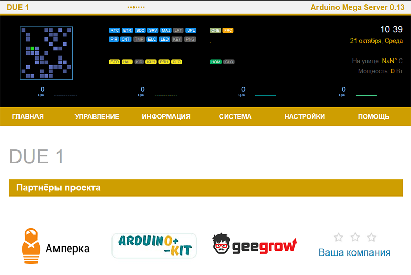

Мой шилд W5500 без PoE, но есть варианты и с PoE.На этом W5500 шилде есть поддержка PoE (питания от линии Ethernet)? В какой-то версии W5100 (оригинальной) используется микросхема с таковой возможностью. Моя китайская сетевая плата без поддержки PoE.
Потестировал 32-х битную версию для DUE и могу сказать, что она работает однозначно лучше Mega. Ajax не захлёбывается даже на W5100 и пропал глюк с передачей файлов ASC-ом.
Ещё потестирую и чуть попозже выложу 0.13 for DUE.
- due
- due.png (193.92 КБ) 16567 просмотров

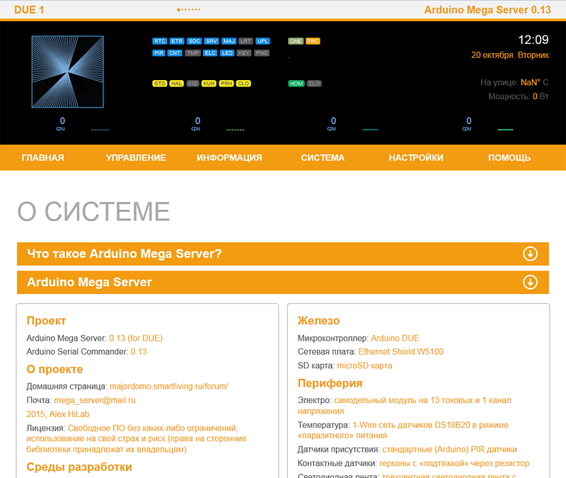

Arduino Mega Server 0.13 for DUE
Внимание! Переходная тестовая сборка: возможны проблемы и многие функции не работают (идёт адаптация AMS под DUE).
Основное отличие DUE от Меги (кроме 32-х битности) это работа с напряжением питания 3.3В, вместо 5В, поэтому будьте осторожны и не сожгите свою плату. Периферия и датчики не подключались и не тестировались.
Начиная с этой сборки изменена концепция работы с библиотеками, о чём более подробно можно прочитать здесь
http://majordomo.smartliving.ru/forum/v ... 700#p25775
Перед началом работы с AMS у вас уже должны быть установлены драйвера для DUE и плата должна нормально определяться в среде разработки Arduino. Работа происходит через USB порт для программирования.
В остальном работа с AMS for DUE похожа на работу со стандартным AMS и к этой сборке подходят инструкции по ссылкам с первой страницы темы.
Сетевой адрес AMS for DUE – 192.168.2.36
Файл дистрибутива 0.13 версии для Due вместе со счётчиком загрузок (78) перенесён на официальный сайт проекта Arduino Mega Server
http://hi-lab.ru/arduino-mega-server
- 0.13 for DUE
- due.png (93.56 КБ) 16536 просмотров
