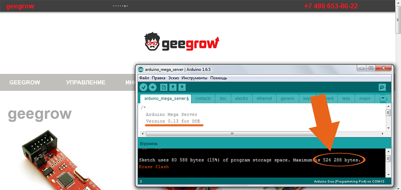

Запустил 0.13 версию на DUE. Всё работает на ура (датчики пока не тестировал). Скорость раза в два выше, чем на Меге (видимо за счёт процессора).
Что мы имеем. 84 МГц процессор (против 16), 96 килобайт памяти (вместо 8), 12-битные АЦП и 2 ЦАП на плате. Без комментариев.
Рабочие конфигурации:
Мега + 5100
Мега + 5500 (супер скорость)
DUE + 5100 (быстро)
DUE + 5500 (атомная конфигурация)
Я думаю будет работать и m0
Мега + 5100
DUE + 5100 (быстро)

Для DUE библиотеки и скетч изменяли?Alex писал(а):Э-э-э-э... Даже не знаю что сказать...

Пришлось заблокировать модуль температуры и отказаться от функции Serialprint() (она почему-то отказалась работать) и немного переделать библиотеку SD.Для DUE библиотеки и скетч изменяли?

Можете выложить библиотеку SD? С оригинальной я не заметил увеличения скорости страниц. В сериале непонятные символы.Alex писал(а):1. поставил вер. 0.12 веб страница нормально работала, потом перешел на вер. 0.13 и веб-страница перестала полностью прогружаться и через раз вылетает ошибка "Веб-страница недоступна ERR_ADDRESS_UNREACHABLE". Куда копать?Пришлось заблокировать модуль температуры и отказаться от функции Serialprint() (она почему-то отказалась работать) и немного переделать библиотеку SD.Для DUE библиотеки и скетч изменяли?
