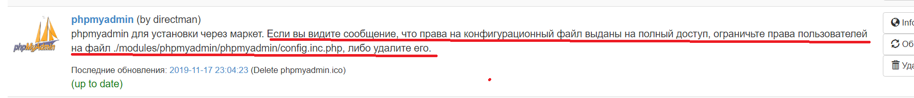

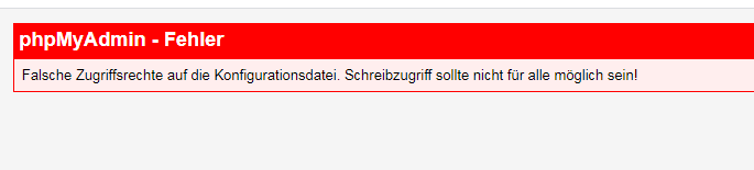

nick7zmail писал(а): Чт янв 07, 2021 6:16 pm
AK1 писал(а):Попробуй IP/modules/phpmyadmin/phpmyadmin/index.php
Это если установить модуль ищ маркета.
После установки модуля из маркета такая беда
Raspberry Pi3B+ v4.44
AK1
Сообщения: 154
Re: [DASH] Количество запросов в БД
Сообщение AK1 »
buba911 писал(а): Чт янв 07, 2021 8:56 pm
Причем есть "заскоки". Надо подождать некоторое время.

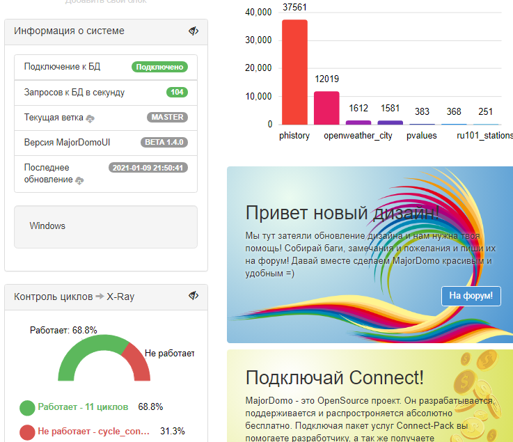

А у меня вот. В системе всю логику отключил, только обновление статусов устройств штатное работает (резервная система, в основной, где есть логика управления по показаниям датчиков, больше тысячи обращений к БД, но она в памяти, так что тормозов не заметно):
Инфо о системе
Инфо о системе

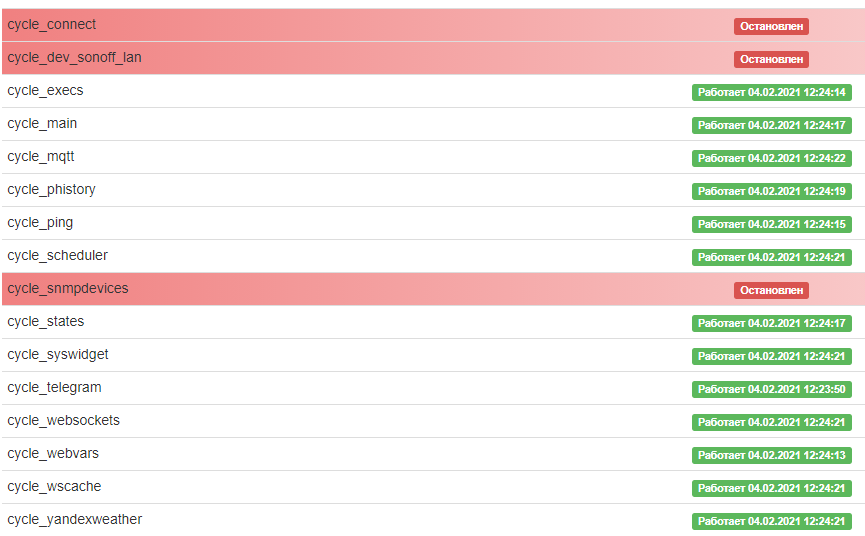

Циклы:
Циклы
Циклы

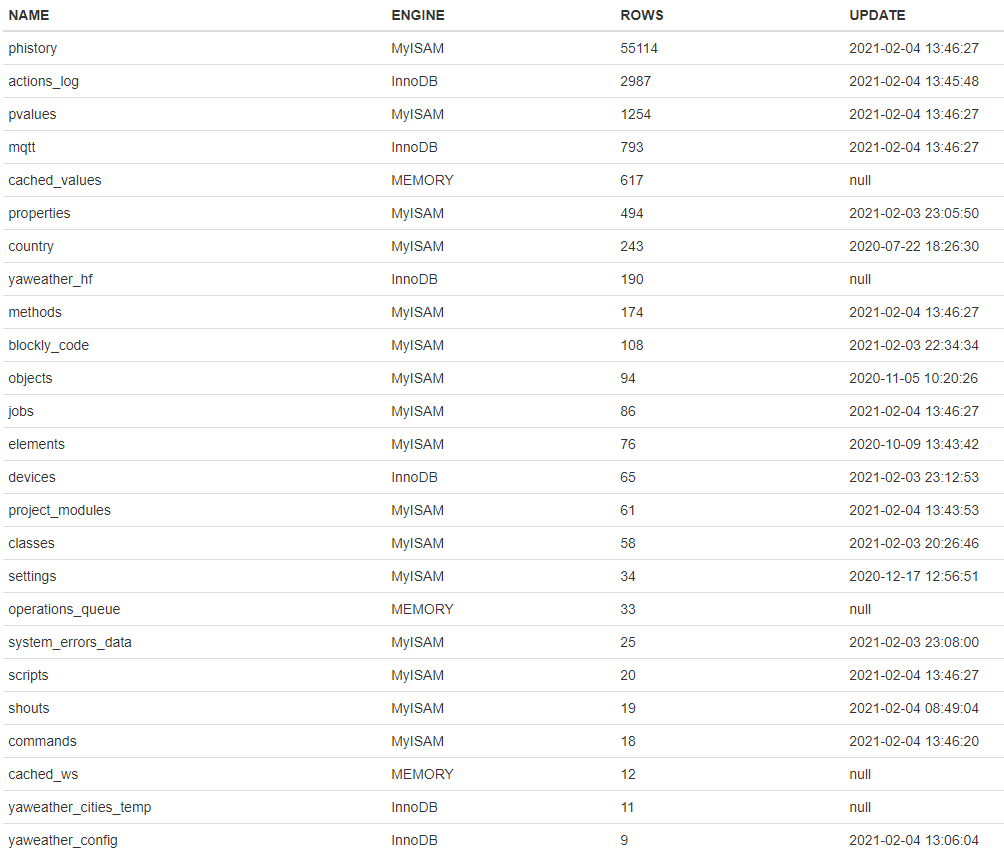

из икс рея еще б скрины с базы данных, вкладки таймеров
Andyross79
Сообщения: 22
Зарегистрирован: Вт сен 03, 2019 7:17 am
Сообщение Andyross79 »
Logrus писал(а): Чт фев 04, 2021 1:44 pm из икс рея еще б скрины с базы данных, вкладки таймеров
База скромная:

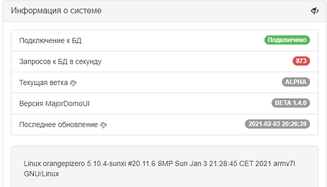

А вот таймеров что-то перебор, как мне кажется.. У меня 63 ПУ, есть конечно, по 4 датчика напряжения, тока и мощности, плюс 3 датчика тока и счетчика потребленного тока, но остальное, кажется, перебор..

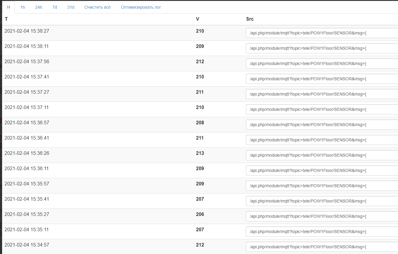

Andyross79 писал(а): Чт фев 04, 2021 1:49 pm
База скромная:
у вас даже объектов меньше чем у меня, разница в запросах в 35 раз
проверяйте входные данные
покажите историю свойст статус к примеру у того что по мкютт
Andyross79
Сообщения: 22
Logrus писал(а): Чт фев 04, 2021 3:18 pm у вас даже объектов меньше чем у меня, разница в запросах в 35 раз
покажите историю свойств статус к примеру у того что по мкютт
Я для экономии размеров БД часть устройств сделал с хранением истории только за 1 день, а часть оставил как было. По ним все ровно в обоих случаях, ну за исключением частоты опроса в 3 секунды.

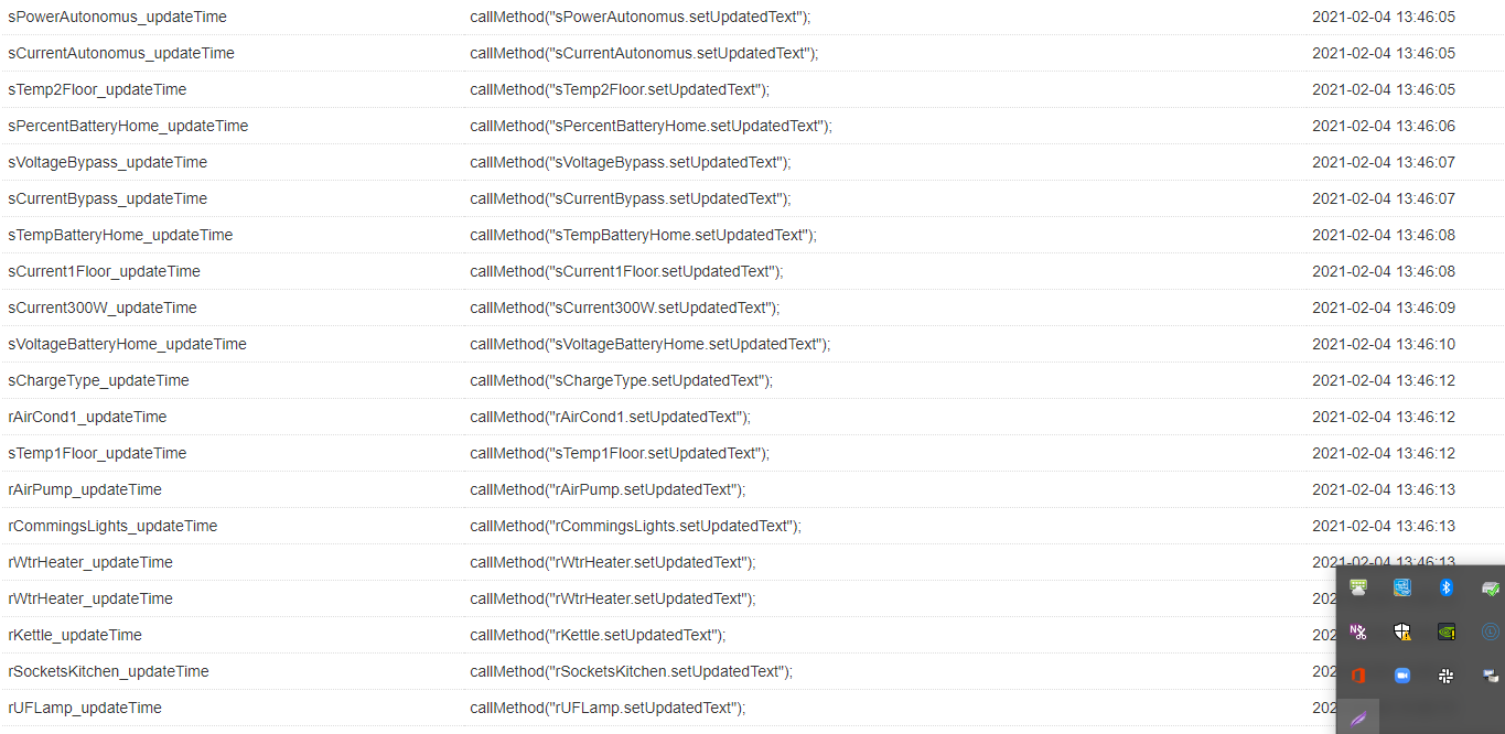

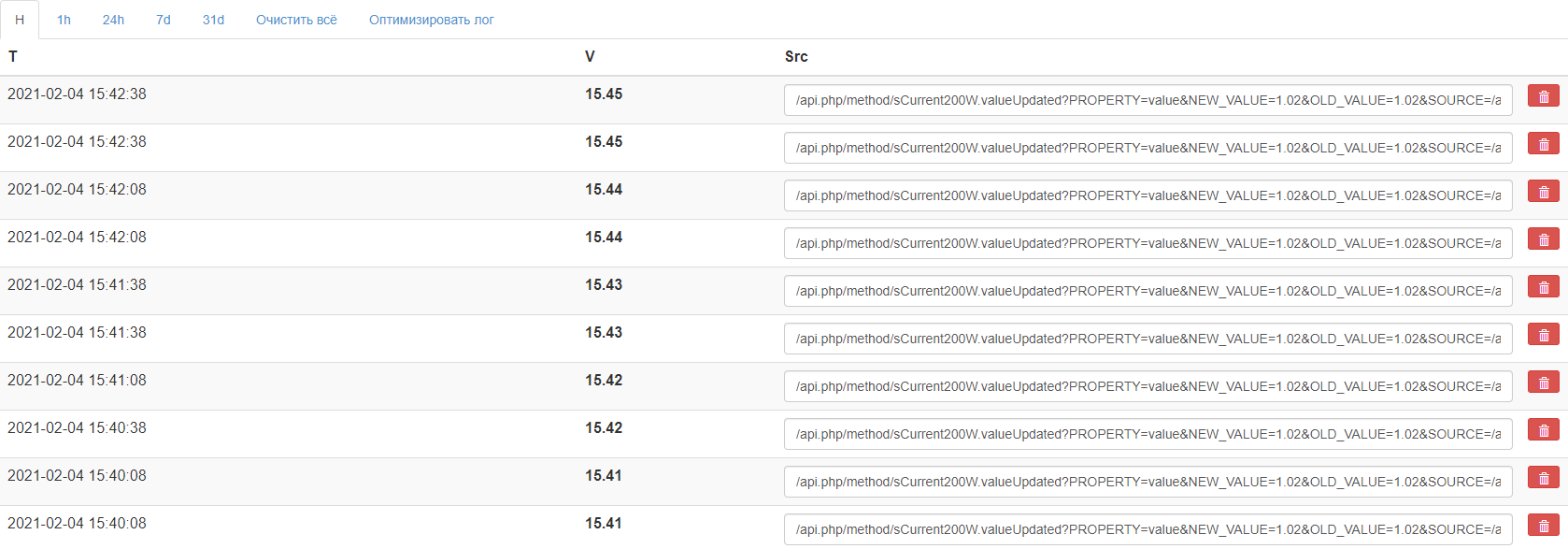

Есть свои классы, с вычислением, завязанным на дельту времени и предыдущее значение, то есть добавлены дополнительные свойства, но их значения без истории. Вот по ним есть задвоение, но таких только 3 устройства.
Какой алгоритм отладки? Отключаю по одному в классах методы (комментирую) и смотрю, после чего падает загрузка БД?
фильтрация, округление до нужной точности, если такая частота опроса оптимизация всей цепочки
там где задвоение, крайний скрин, явный двойной вызов
