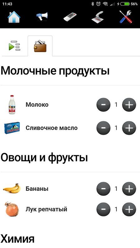

Сообщения: 498
Re: Модуль Продукты
Сообщение webms »
Вот так теперь выглядит модуль :)
Свайпом влево появляются кнопки чтоб отметить если продукт в корзине
PS: Только что появилось идея убрать из корзины кнопки +/- и тогда влезет и "отмечалка"

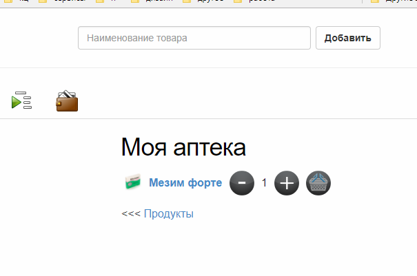

fandaymon писал(а):...
По поводу количества. Вопрос к lanket
Так количество между + и -
Идея создателя модуля была в учёте наличия. Отсюда и вкладка с выборкой где количество =0
Но как то неудобно для меня.
По мне как это поле больше подходит к количеству что надо купить.
