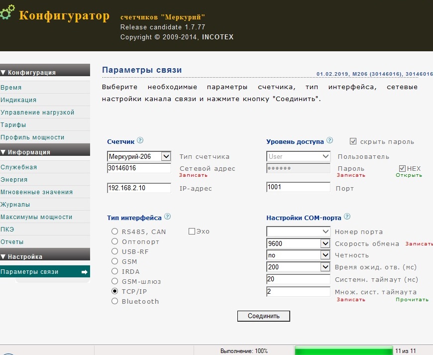

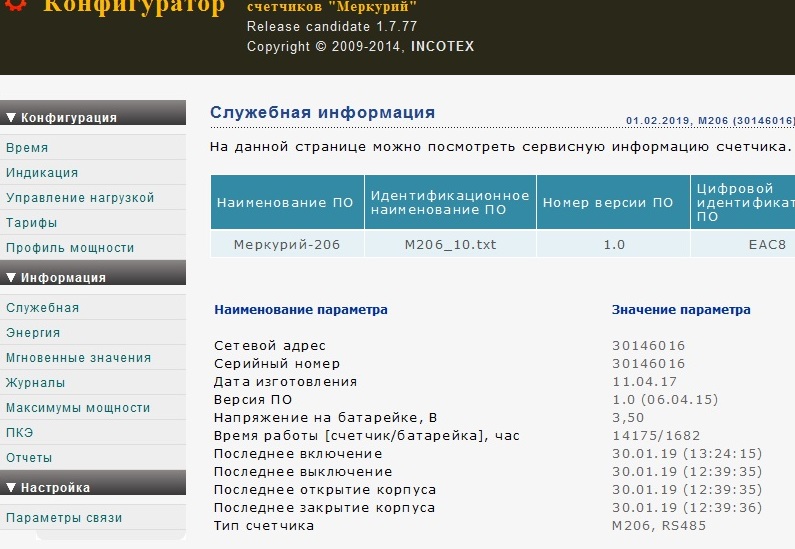

Re: [Модуль] Счетчики Меркурий (mercury)
Проверил соединение счетчика через конфигуратор и ser2netпо логу же видно что Вам никто не отвечает.
скорее всего номер не верный.
поле сетевой адрес посмотрите в программе.
в настройках указал работу через TCP/IP. Вбил параметры ip адрес, порт. Нажимаю прочитать, все читает.
Так что проблема только в самом модуле в строке с указанием hex aдреса.
Видимо неправильно конвертируем.
- tcp.jpg (137.99 КБ) 7204 просмотра
- меркурий.jpg (128.18 КБ) 7204 просмотра
