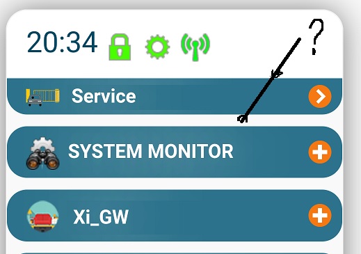

вот тут надо поправить не хватает знаний как это сделать самую верхнюю надо как-то отделить как независимую клавишу как остальные нижние

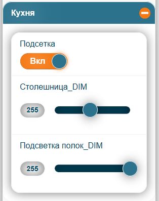

Доброго дня, помогите пожалуйста решить проблему, скачал тему из поста #5 ув. тов. VooDooN
но столкнулся с проблемой:
слайдер не отображает текущее значение, но если его двигать то все ок
слайдер не заполняется - не знаю как сделаь

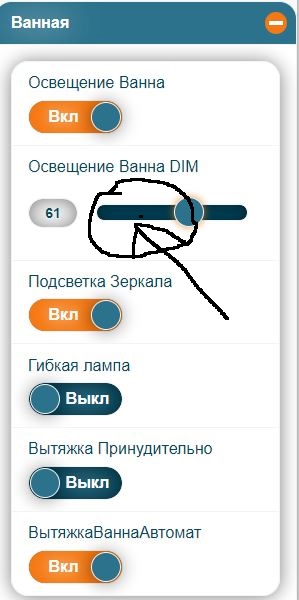

Да поле слайдера стало работать правильно. Спасибо.
А можно сделать его заполнение (самого цветового ползунка
вопрос 2.JPG (53.07 КБ) 7235 просмотров

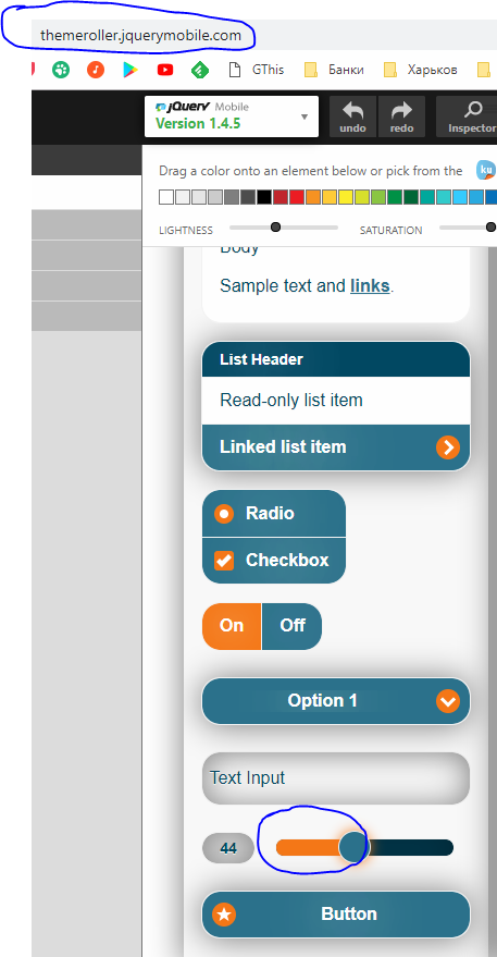

В моей теме оформления в файле MyTheme.css это закрашивание ползунка есть. Если открыть сайт http://themeroller.jquerymobile.com/ и импортировать туда эту тему, то закрашивание видно:
А в MajorDoMo это закрашивание уже не отображается, так как какой-то еще посторонний стиль с другого файла накладывается сверху и перебивает оформление темы. Нужно копать и выяснять.
