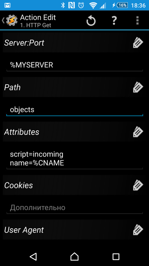

В таскере сделал http get
с данными звонящего...
Создал скрипт в say("Звонит",Callcname,2); написал, а Алиса молчит
хотя в логе есть инфа о данных

не say("Звонит",Callcname,2);, а say("Звонит ".$Callcname,2); наверное, если $Callcname это переменная, которой у вас значение из параметров присваивается. А вообще покажите get запрос в таскере.

ученик писал(а):В таскере сделал http get
Ну начнем с того что - непонятно что вы хотели своим скриптом сделать...У функции say всего 2 параметра, вы ей скармливаете 3. Почитайте основы.
Во вторых что за Callcname? Откуда он его брать должен?
скрипт incoming
 say('Звонит '.$params['name'], 2);
Настройки таскера
Не проверял, но должно работать...лень объяснять как...
PS: сори за первый громадный скрин...телефон с fullhd =D...залил не посмотрев - потом прифигел от размера)) скрин перезалил.
UPD: Проверил...действительно работает...

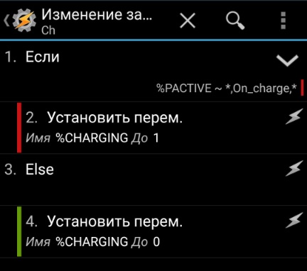

nick7zmail писал(а): почти уверен что это можно при помощи одного таска оформить...но как то пока не думал над этим...
Кстати...кому интересно - сделал одним таском...но профиля по-прежнему 2, ибо задачу надо вызывать и когда подключена зарядка, и когда отключена. Алгоритм тот же, профили On_charge и No_charge вызывают одну и ту же задачу.
1 task.jpg (33.02 КБ) 10587 просмотров
