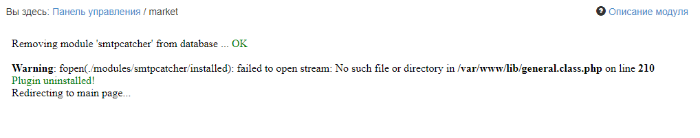

Во время удаления модуля появляется Warning:
