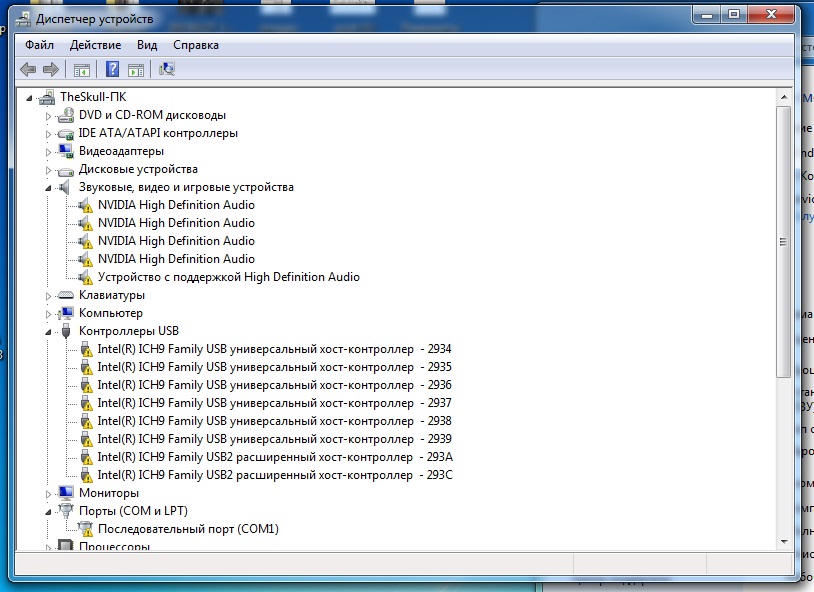

Подскажите , а как решается проблема LibUsb в Win7 x64??
После установки слетает решительно все :
- Безымянный.jpg (147.15 КБ) 10779 просмотров

Re: Проблемы с OWFS
Убирай OWFS с винды нафик!
OWFS для Win не обновлялся уже с лохматых наверно 2009 если не раньше...
и еще x64 - на ней не будет нормальной работы, увы!
После установки libUsb действительно все USB слетают... там потом шаманить надо в ручную... вспомнить детали не могу...
забыл как страшный сон... помню форумы рыл на эту тему... в т.ч. на англицком языке...
не теряйте время на OWFS под Win...
