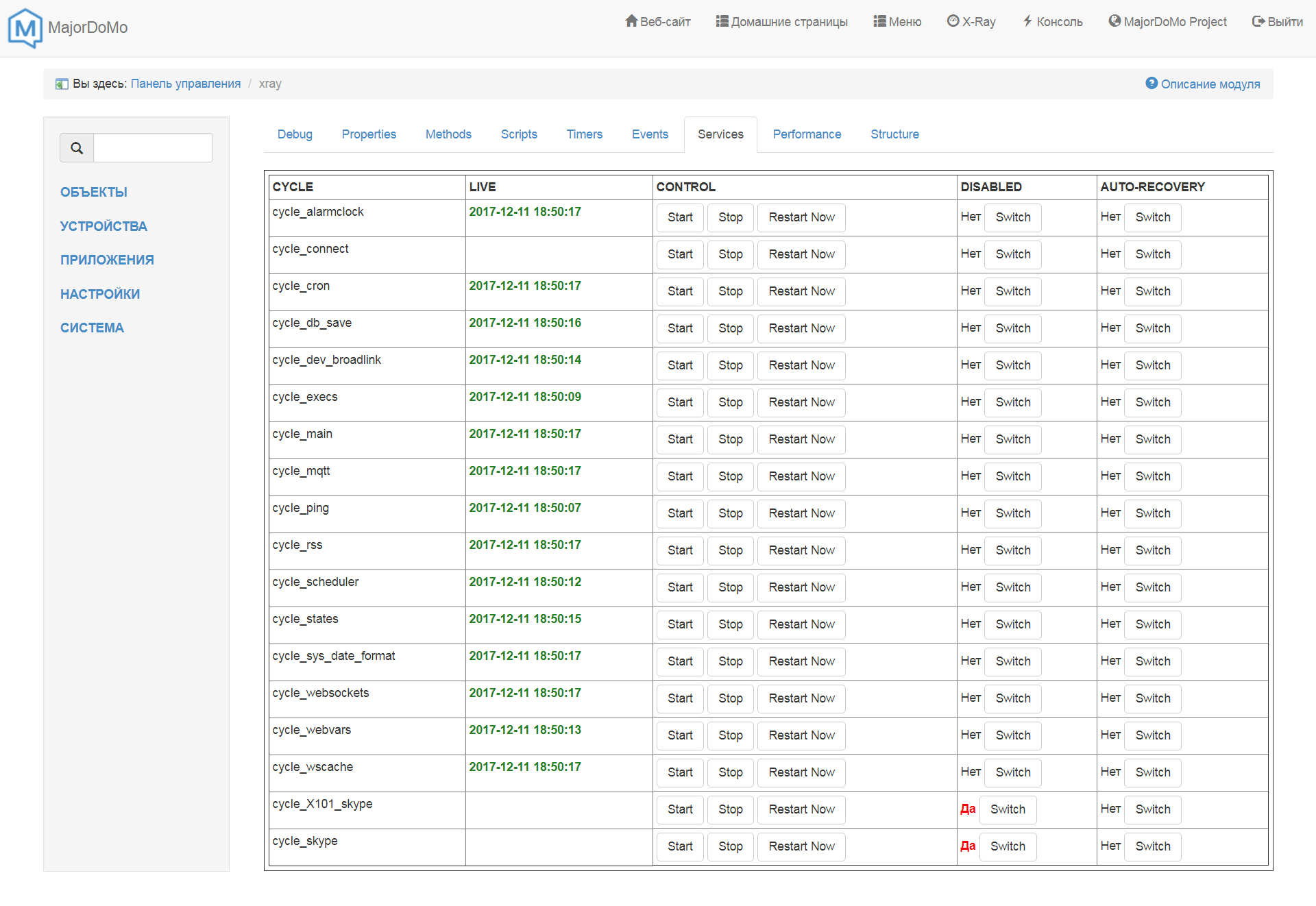

Re: вопросы от новичка
Damirka писал(а):Там закладки то есть... Какие циклы должны работать? Работают не все...
Как минимум:
cycle_execs
cycle_main
cycle_ping
cycle_scheduler
cycle_states
cycle_websockets
cycle_webvars
cycle_wscache
сделай так предметный разговор пойдет
имхо, стараюсь лишнего не ставить, нафиг проблемы
