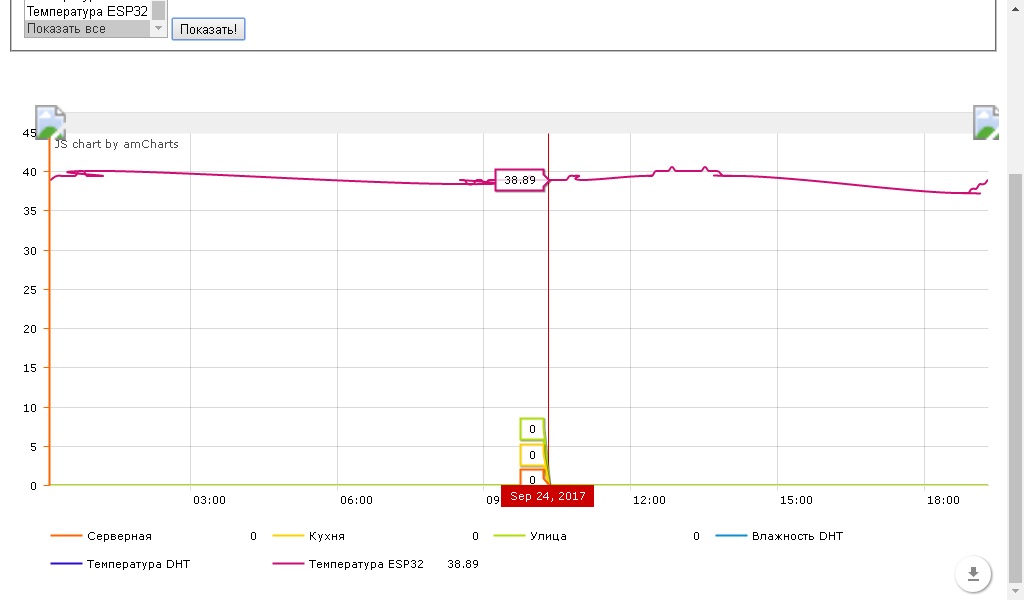

Итак, знаменательная дата. Две недели бесперебойной работы ESP32 под управлением АМС.
ESP32 AMS uptime
ESP32 AMS uptime

Три с лишним недели бесперебойной работы ESP32 под управлением AMS. Специалисты с нативным SDK, у которых ничего не работает, в том числе и ESP, начинают нервно курить в сторонке и подумывать «а может ну его нафиг, этот чистый С ?».
ESP32 AMS uptime
ESP32 AMS uptime
