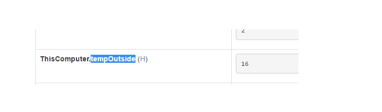

Rad81
Сообщения: 193
Сообщение Rad81 »
tempOutside
Почему то данны не совпадает
Rad81
Сообщения: 193
Сообщение Rad81 »
Не устанавливается Обои на сценах и tempOutside берет свои данные непонятно откуда.
Или же у меня руки растут не оттуда...
