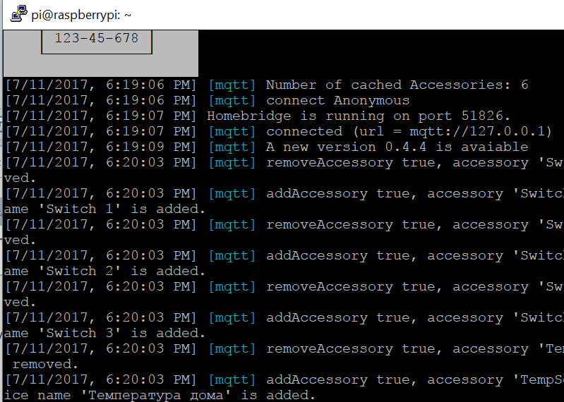

olehs писал(а):
airafree писал(а):Есть вот такая ошибка, куда копать, может кто подскажет?
Пишет что порт 51826 уже занят.
Повторный запуск?
Без результатно.
olehs
Сообщения: 1115
Re: Интеграция MajorDoMo и HomeKit (iHome)
Сообщение olehs »
что именно безрезультатно?
я намекал, что у Вас дважды хоумбридж запускается ;)
и лог Вы показали как раз второго экземпляра.
airafree
Сообщения: 162
Сообщение airafree »
olehs писал(а):что именно безрезультатно?
Принудительно сам не запускал, а в чем может быть проблема?

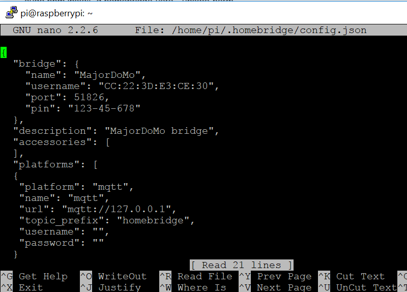

Взаимодействие между md - mqtt - homebridge есть, все работает,
config.json выглядит вот так,
Не могу понять, почему телефон не может найти homebridge???...
olehs
Сообщения: 1115
Сообщение olehs »
airafree писал(а):Не могу понять, почему телефон не может найти homebridge???...
Потому что судя по первому скрину он у вас не подымается.
Что показывает netstat -a ?
