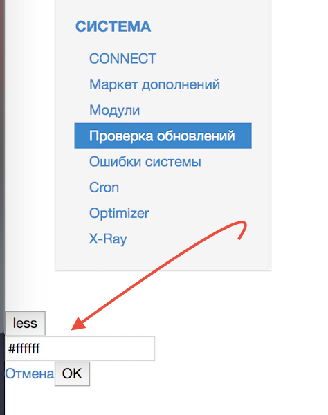

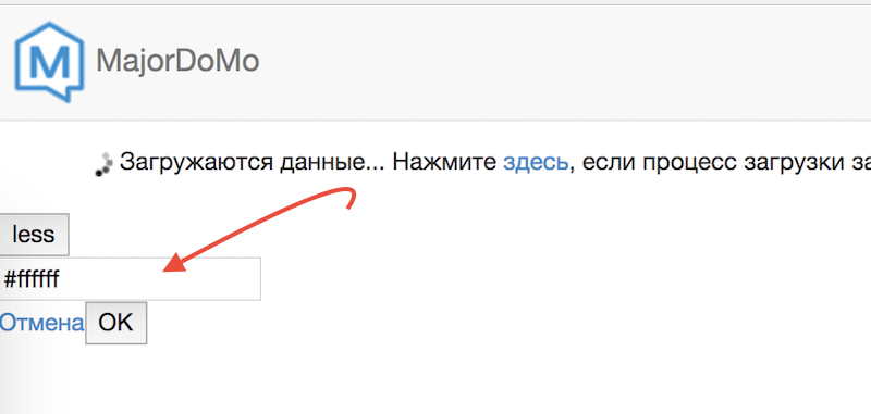

Тольк у меня такой глюк или еще у кого то ? Если зайти и выйти из простых устройств то потом везде вылазит выбор RGB
- Снимок экрана 2017-06-27 в 11.05.22.png (75.3 КБ) 7260 просмотров
- Снимок экрана 2017-06-27 в 11.05.38.png (86.14 КБ) 7260 просмотров
- sergejey
- Site Admin
- Сообщения: 4286
- Откуда: Минск, Беларусь
Боюсь, такое у всех. Конфликт плагина выбора цвета с частичной подгрузкой страниц -- если нажать F5, то контрол выбора цвета пропадёт. Есть в списке ошибок.igorewa писал(а):Тольк у меня такой глюк или еще у кого то ? Если зайти и выйти из простых устройств то потом везде вылазит выбор RGB
