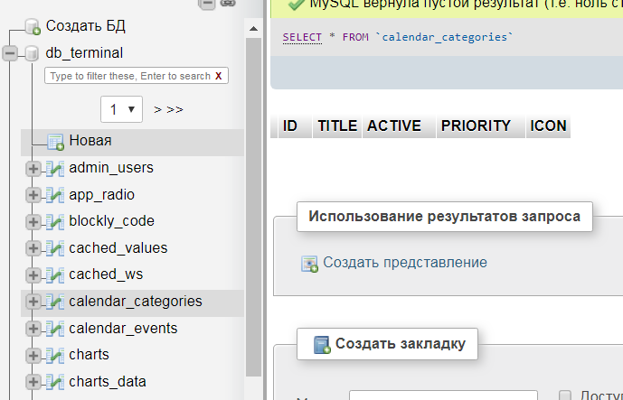

оно, я тоже видел что в базе есть категория, а как добавлять в календаре задачу в категорию - не ясно, еще как то надо вывести

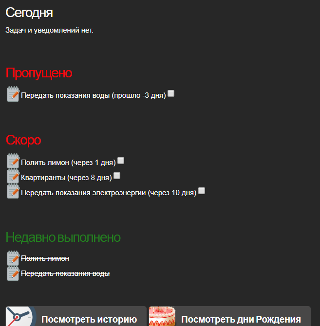

Кстати - посмотрел немножко код модуля - очень странно. Скажем в calendar_events_edit.inc.php есть код, который формирует лист с категориями,отмечает там текущую и отправляет это всё в CALENDAR_CATEGORY_ID_OPTIONS. Но! В usual_edit.html эта переменная никак не используется. Такое ощущение, что php и templates от разных версий... Более того - там где выводятся задачи на сегодня вроде бы в коде тоже предусмотрено деление на категории, но в template ничего такого нету...
Re: Календарь/менеджер задач
передать показания воды, в пропущенных и выполненных одно и тоже, склонение день, дня, дней - нет (и не надо пхпморпфи туда)
в скоро бывает вообще без количества дней выводит (за 20 с лишним дней до события)
в родных templates проблема с темным шаблоном (и не удобный выбор даты) webms выше решил
с переходом на марию (проблему описывал)
п.с. добавил, что б не забылось/потерялось
