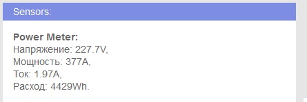

Про что все-таки речь? Про веб-морду esp8266 c wifi-iot или про интерфейс МДМ?
В веб-морде wifi-iot данные с PZEM отображаются сразу по дефолту без каких-либо доп.манипуляций. И на скрине выше это видно. Только заместо нулей там, разумеется, будут реальные данные, если все правильно подключено и настроено.
Re: PZEM-004T с ESP8266
Да именно про веб-морду esp8266 c wifi-iot. Вот в том то и дело, что по умолчанию там пустое поле, а скрин с данными я взял с первой страницы этой темы, там все наглядно и захотел так-же.skysilver писал(а): Пн авг 13, 2018 4:21 pmПро что все-таки речь? Про веб-морду esp8266 c wifi-iot или про интерфейс МДМ?
Впринципе разобрался почитав help к модулю. Может кому пригодится:
<b>Power Meter:</b><br>
Напряжение: _PMV_V,<br>
Мощность: _PMW_Wt,<br>
Ток: _PMC_A,<br>
Расход: _PMWH_Wh.<br>SPOILERSPOILER_SHOW

Только замените
Мощность: _PMW_Wt,<br>AMS : ESP32 + NRF24 + 1Wire-I2C мост DS2482 + счетчик DS2423 + сеть MySensors + редактирование страниц в браузере + Upload по воздуху + SPIFFS

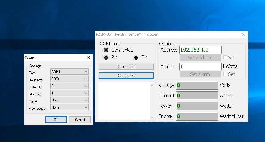

Не помню кто спрашивал: программу для PZEM-004T под Windows.
http://www.mediafire.com/file/21ee1j3in ... r.zip/file
- PZEM-004T.jpg (76.4 КБ) 6306 просмотров
Всем удачи.
Спрашивайте - не стесняйтесь.
