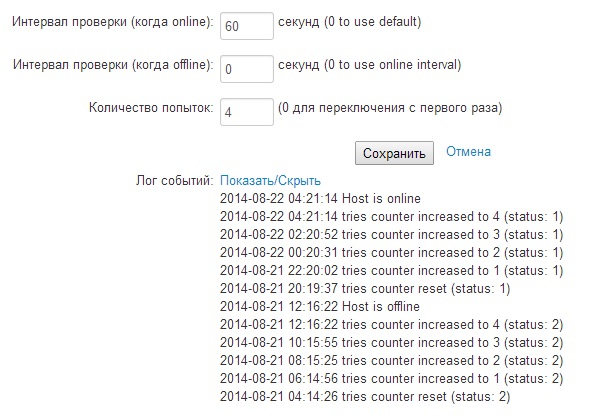

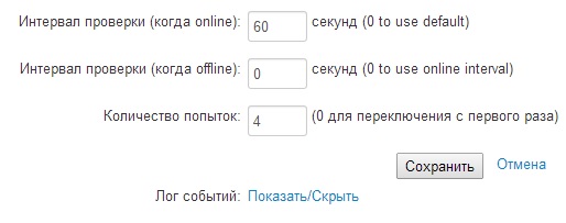

Re: Hosts Online
ВотDark_Veter писал(а):Покажите скриншот, где вы задаете интервал проверки, возможно дело именно в этом.
- 1.jpg (24.6 КБ) 10475 просмотров
Услуги в профиле коннект
Re: Hosts Online
Количество попыток плпробуйте убрать и значение поставить когда offline
- nick7zmail
- Сообщения: 7573
Re: Hosts Online
убрал кол-во попыток, поставил время когда офлайн, устройство снова переключилось на недоступное. Появился кстати ОоооОооОочень интересный лог (лог у роутера, там пока оставил интервал и кол-во попыток) раньше не заметил)...Vit писал(а):Количество попыток плпробуйте убрать и значение поставить когда offline
Было у кого нить такое? и где зависимость??
- 1.jpg (83.93 КБ) 10471 просмотр

Re: Hosts Online
Оно и пишет недоступно после измегегия свойств потом через укащанное время должно птнговать.

Re: Hosts Online
Указанное время почему то меньше текущего....Vit писал(а):Оно и пишет недоступно после измегегия свойств потом через укащанное время должно птнговать.
и как видно на скрине при интервале якобы 60 сек пинговалось почему то раз в 2 часа....нифига не понимаю
