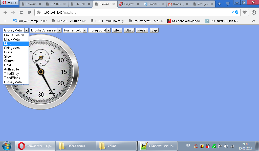

Так и не могу привязать число из XML страницы к счетчику. Все,что не использует эту возможность, влетает без проблем.
В коде html используется <body onload="init()" style="background-color:#84a5ed"> для задания заднего фона. А как прицепить наш CSS ? Такая конструкция работать не хочет
То же самое относится и к часам.

Re: визуализация данных
А если так?serghei писал(а):В коде html используется <body onload="init()" style="background-color:#84a5ed"> для задания заднего фона. А как прицепить наш CSS ? Такая конструкция работать не хочетКод: Выделить всё
<body onload="init()" style="background-color:#84a5ed"> <style> .concept2 { color: #333; background: #BCC7B7 url(//%!/concept2.jpg) no-repeat; background-size: 100% 100%; }
<body onload="init()" class="concept2"> Re: визуализация данных
Насколько я " въехал " в CSS конструкция .concept2 задает положение на экране. Если надо отобразить два или больше чисел , прописываем остальные аналогично. Потом она цепляет картинку.
Спасибо за совет, завтра попробую. Останется главный вопрос - как воткнуть показания счетчика. Если один раз я пойму - откроется целый пласт подобных информеров , а их великое множество.
С full5 и full18 проблем не было,потому что они сделаны по образу full2.
UPD. СПАСИБО!!!!! Сработало!!! Только еще надо было прицепить и наш CSS ))))
Для часов не проскочило(((

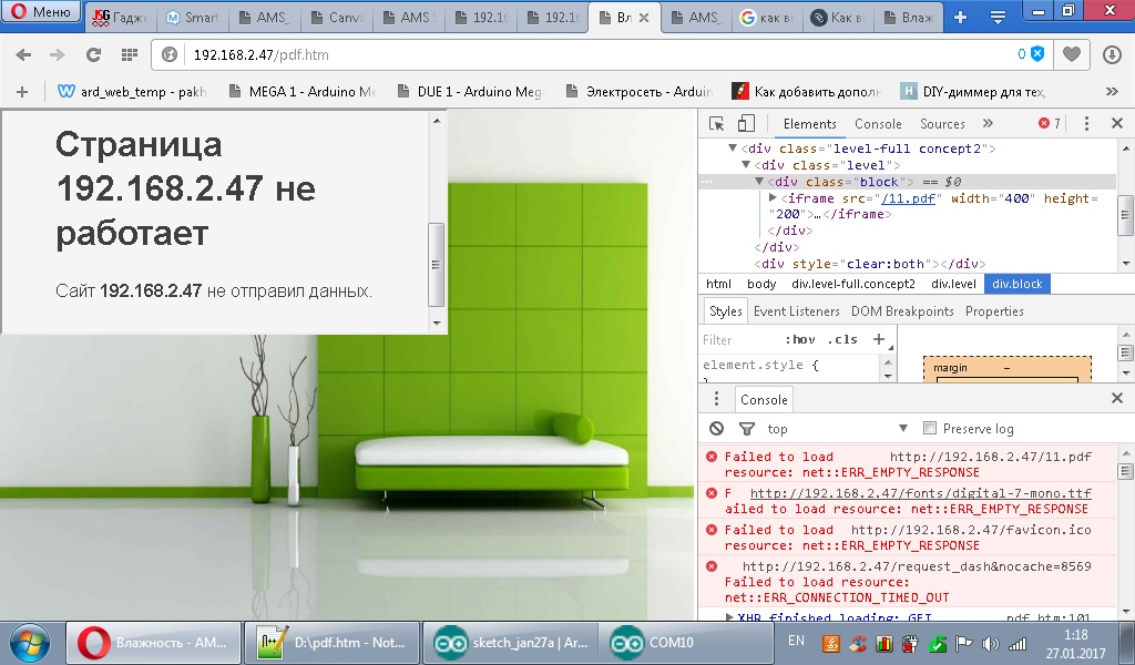

Воплощая идею "АМС - образовательная платформа" попробовал воткнуть и отобразить .pdf файлы. Нашел как это сделать, тегом <iframe src="11.pdf" width="400" height="200"></iframe> прицепил pdf файл. Локально на компе все работает - и прокрутка и остальные функции. А вот из-под АМС не хочет ((. И проблема скорее всего та же ,что и с отображением Favicon.ico - браузер орет что файла нет, хотя на вкладке " Edit" иконка есть.
Только сейчас сообразил...В Ажаксе есть упоминание
Хотя .gif тоже грузилась и работала. Это ограничения АМС или вообще технологии Ажакс ?

мне кажется это плохая идея,нужно взять что нибудь побыстрее.Воплощая идею "АМС - образовательная платформа" попробовал воткнуть и о.тобразить .pdf файлы
Не очень понял что вы делали, но обратите внимание напопробовал воткнуть и отобразить .pdf файлы
void sendPdfAnswer (EthernetClient cl) {cl.println(makeAnswer(F("application/x-pdf"))); Код: Выделить всё
else if (StrContains(HTTP_req, ".css")) {if (openWebFile()) {sendCssAnswer(cl);} else {sendErrorAnswer("", cl);}}
else if (StrContains(HTTP_req, ".js")) {if (openWebFile()) {sendJsAnswer(cl);} else {sendErrorAnswer("", cl);}}
else if (StrContains(HTTP_req, ".pde")) {if (openWebFile()) {sendJsAnswer(cl);} else {sendErrorAnswer("", cl);}}
else if (StrContains(HTTP_req, ".png")) {if (openWebFile()) {sendPngAnswer(cl);} else {sendErrorAnswer("", cl);}}
else if (StrContains(HTTP_req, ".jpg")) {if (openWebFile()) {sendJpgAnswer(cl);} else {sendErrorAnswer("", cl);}}
else if (StrContains(HTTP_req, ".gif")) {if (openWebFile()) {sendGifAnswer(cl);} else {sendErrorAnswer("", cl);}}
else if (StrContains(HTTP_req, ".ico")) {if (openWebFile()) {sendIcoAnswer(cl);} else {sendErrorAnswer("", cl);}}
