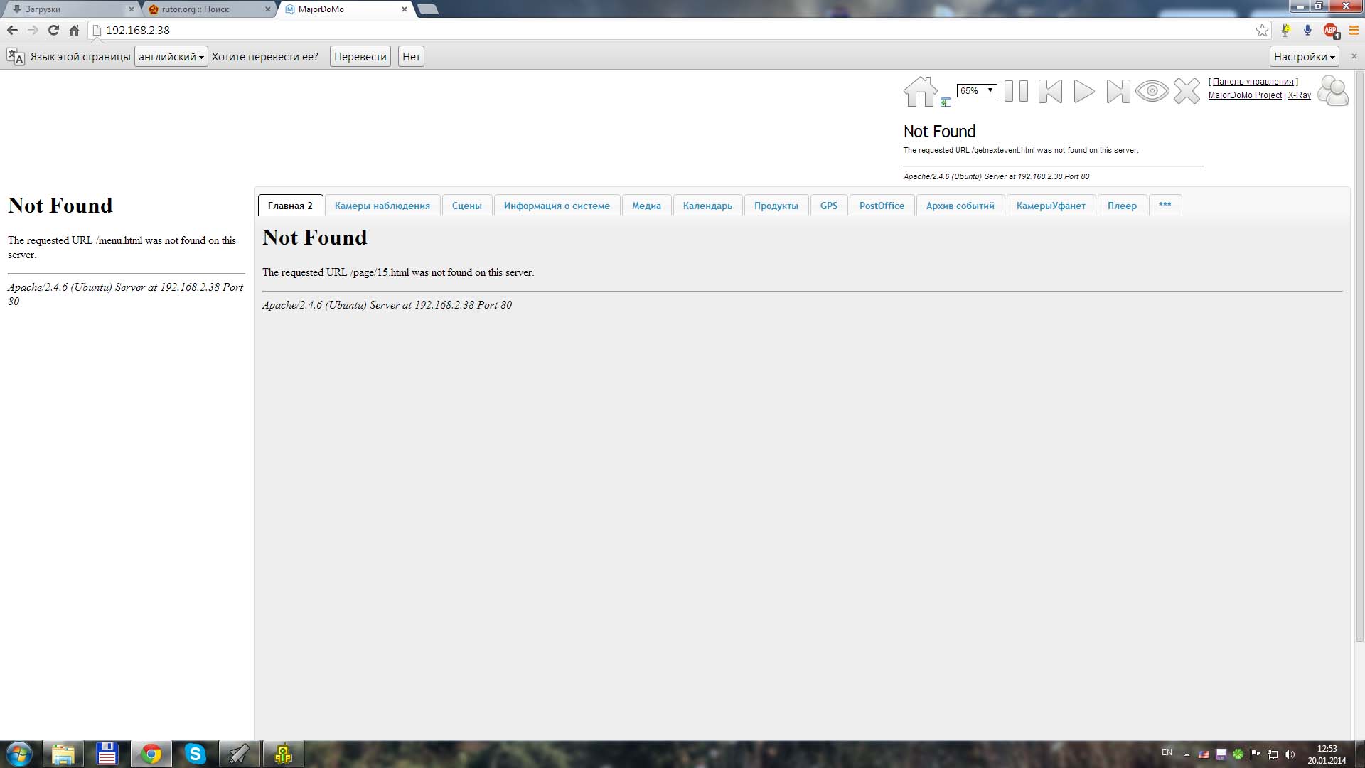

Re: Установка на Ubuntu
Согласен немного сумбурно написал.
Вобщем пытался поставить как и всегда по инструкции.
НО! не было конфига апача
sudo nano /etc/apache2/sites-available/default
вот этого файла нет. В инете вычитал что теперь Апач 2.4 поддерживает *.conf файлы.
Вручную создал sudo nano /etc/apache2/sites-available/default файл. прописал как из стандартного файла.
Всё равно получаем Not Found см. картинку
Mod rewrite включен, .htaccess присутствует
Мне кажется некорректно отрабатывается .htaccess Возможно что-то поменялось и в virtualhost
- Безимени-1.jpg (100.68 КБ) 14138 просмотров
Я в CONNECT
Я в CONNECT
Да, это не отрабатывается файл .httaccess, для это в настройках Apache в /etc/apache2/sites-available/default нужно все "AllowOverride None" изменить на "AllowOverride All"
