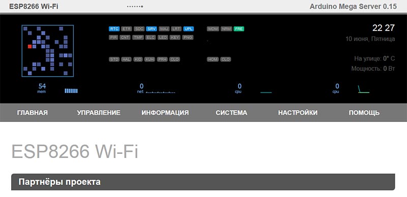

Краткая инструкция по запуску Arduino Mega Server на платформе ESP8266
Дистрибутив разрабатывался и тестировался на модуле ESP-12-F QIO L4, но, в принципе он может работать на любом модуле семейства ESP8266. Вопрос только в свободной памяти. На этом модуле её 4 МБ, которые поделены на 1 под скетч и 3 под файловую систему SPIFFS. Если у вас модуль с меньшим объёмом памяти, то можете попробовать поделить его как 512+512 или 1+1. Только в этом случае вам придётся удалить часть объёмных библиотек js.
Для работы с дистрибутивом у вас уже должен быть подключён модуль ESP8266 и настроена среда Arduino для работы с этими модулями. В тестовом варианте модуль был подключён по схеме через Arduino Uno в качестве USB-UART адаптера.
Среда разработки 1.6.5 (r2) и крайне желательно использовать именно её.
Для начального переноса файлов сервера на модуль используется утилита
ESP8266 Sketch Data Upload (ESP8266FS-0.1.3.zip)
идущая в комплекте поставки. Её нужно поместить в папку
/Arduino/tools/
среды Arduino IDE.
после формирования файловой системы и переноса файлов на неё можно заливать скетч AMS через последовательный порт. Это нужно сделать один раз — далее вся работа с системой может происходить «по воздуху».
Перед заливкой, в модуле «Wi-Fi» нужно указать SSID и PASSWORD вашего Wi-Fi роутера.
Далее просто вводите в браузере IP адрес 192.168.1.40 и получаете ни с чем не сравнимое эстетическое удовольствие

- ams-esp8266-015
- ams-esp8266-015.jpg (29.72 КБ) 11330 просмотров

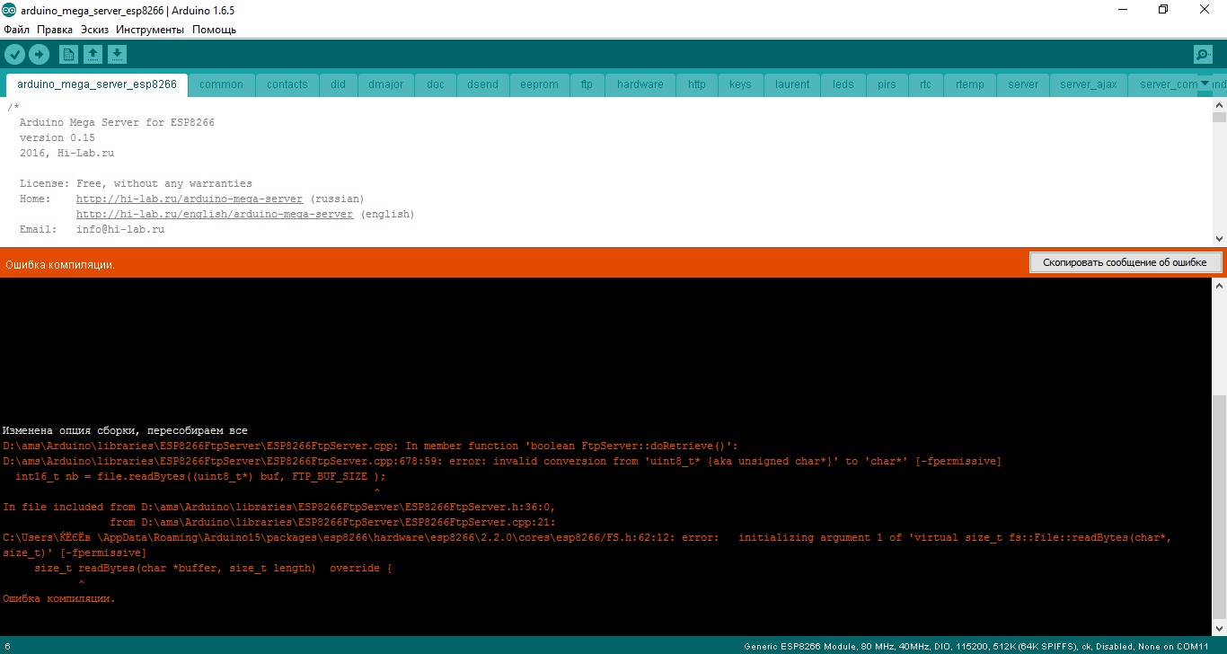

При попытке скомпилить в 1.6.5 словил вот это Возможно из-за русских символов в пути (да, у меня папка пользователя почему-то назвалась по русски при установке винды).

FTP библиотека вообще какая-то глючная, если никак не получится скомпилировать, то её можно вообще вырезать из проекта. Я попробовал поискать другую и ничего не нашёл. В общем, это одна из задач — привести FTP в чувство или найти другую.При попытке скомпилить в 1.6.5 словил вот это

С самого начала. Версия 1.6.5 r 2. Добавляем url arduino.esp8266.com/package_esp8266com_index.json Выскакивает загрузка
Выбираем любую плату и ошибка
Опять что то с библиотекой. Как и куда её воткнуть правильно?

Тааак...С самого начала. Версия 1.6.5 r 2. Добавляем url arduino.esp8266.com/package_esp8266com_index.json Выскакивает загрузка
У меня драйвер ESP8266 версии 2.0.0
Много OneWire.h быть не должно — она одна и уже присутствует в среде Arduino для ESP8266.
Видимо нужно сначала корректно установить 2.0.0 и (если есть) убрать все дубли OneWire.
(в настройках IDE путь правильно выставили?)
