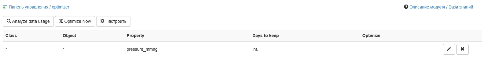

Возможно вопрос не совсем по данной теме: недавно случайно увидел в модуле "Optimizer" какие-то непонятные свойства.
Я так понимаю они появились в результате ошибок при написании какого-то скрипта или метода и не принадлежат какому-нибудь объекту. Подскажите, как их удалить ?

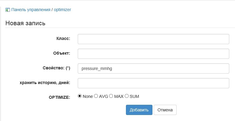

Пытаюсь их добавить в оптимизацию:
Пишет только свойство, ни объекта, ни класса.

Jilber писал(а): Вт июн 23, 2020 6:20 pm Возможно вопрос не совсем по данной теме: недавно случайно увидел в модуле "Optimizer" какие-то непонятные свойства.

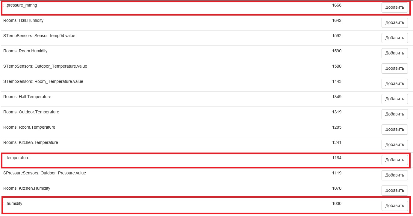

старый скрипт, чистит потеряшек. вернее - правит
// CHECKING DATA
$sqlQuery = "SELECT pvalues.*, objects.TITLE as OBJECT_TITLE, properties.TITLE as PROPERTY_TITLE
               FROM pvalues
               JOIN objects ON pvalues.OBJECT_ID = objects.id
               JOIN properties ON pvalues.PROPERTY_ID = properties.id
              WHERE pvalues.PROPERTY_NAME != CONCAT_WS('.', objects.TITLE, properties.TITLE)";
$data = SQLSelect($sqlQuery);
$total = count($data);
for ($i = 0; $i < $total; $i++)
   $objectProperty = $data[$i]['OBJECT_TITLE'] . "." . $data[$i]['PROPERTY_TITLE'];
   if ($data[$i]['PROPERTY_NAME'])
      echo "Incorrect: " . $data[$i]['PROPERTY_NAME'] . " should be $objectProperty" . '<br>';
   else
      echo "Missing: " . $objectProperty .'<br>';
   $sqlQuery = "SELECT *
                  FROM pvalues
                 WHERE ID = '" . $data[$i]['ID'] . "'";
   $rec = SQLSelectOne($sqlQuery);
   $rec['PROPERTY_NAME'] = $data[$i]['OBJECT_TITLE'] . "." . $data[$i]['PROPERTY_TITLE'];
   SQLUpdate('pvalues', $rec);

Попробовал данный скрипт - вообще никакой реакции. Открылось пустое окно браузера и все, свойства как были так и остались.

Ну да, сорян. Это не для истории ( Ищите в таблице пхистори свойства, не привязанные к объектам и классам тогда

Уже думал об этом, но по каким параметрам искать-то ? По пустым ID или VALUE_ID ?

По-моему, есть вспомогательные функции в МДМ для облегчения поиска. Либо селектом по связям искать. Сейчас не за компом, конкретно только вечером (

Jilber писал(а): Ср июн 24, 2020 11:23 am Уже думал об этом, но по каким параметрам искать-то ? По пустым ID или VALUE_ID ?
ид пустым не может быть, а о подобном вчера в курилке говорили, а о именно этом в блоге у димы было, он хоть и говорит что починили, но ...
там не только без родителей может быть, но и объекты без имен свойств или вообще дубли и т.д.
это про пвалуес
оптимайзер это пхистори или если //Define('SEPARATE_HISTORY_STORAGE', 1); //STORE HISTORY DATA IN DIFFERENT TABLES
то в отдельных табличках каждое свойство
чистить надо все, с дефолтной бд с гита тоже траблы изначально идут ((( в образах аналогично, не настроенный мдм и некоторые модули (не только погодные или димины, там еще есть) это все еще и усугубляют
