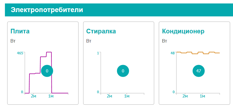

Добавил (оригинальные) графики реального времени. Автоматическая настройка на максимальную величину и вывод текущего значения. Исходные коды будут в очередном «релизе».

Как я понимаю у тебя такие штуки стоят на каждом устройстве с которого нужно считать данные:Alex писал(а):Добавил (оригинальные) графики реального времени. Автоматическая настройка на максимальную величину и вывод текущего значения. Исходные коды будут в очередном «релизе».

Странно, как же у меня всё работало с вопросительными знаками? В любом случае спасибо, как буду разбираться с этим модулем — проверю по-подробнее.
// 1 2 3 4 5 1 2 3 4 5 6 7 8
double ICAL[] = {0, 1.35, 1.28, 0.73, 0.73, 1.28, 0.72, 0.73, 0.73, 0.73, 0.73, 0.73, 0.73, 0.73};
Такие только те, у которых коэффициенты больше единицы, другие маркировку уже не вспомню, но это не принципиально.
