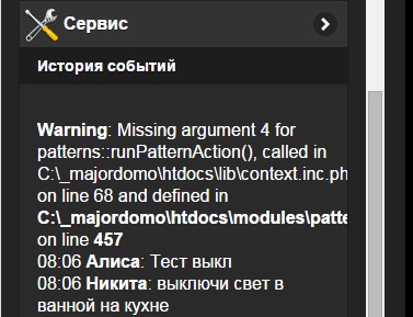

И по идее команда "включи свет на кухне и в ванной" должна отрабатывать, если, скажем в шаблоне "кухне" стоит пункт возвращать контекст "свет", так ведь? Но как только ставлю галочку - после отработки шаблона, при попытке выставить контекст, вылетает вот такая ошибка.
