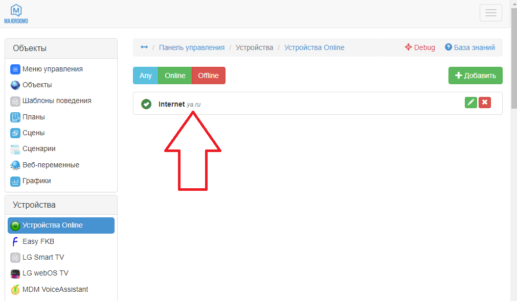

Здравствуйте, подскажите где можно подправить. После восстановления бэкапа время и дата показывает когда был сделан бэкап и не меняется и еще пишет что нет доступа в интернет. Спасибо.
Svetлая
Сообщения: 240
Зарегистрирован: Вс май 06, 2018 11:36 pm
Re: Восстановление с резервной копии
Сообщение Svetлая »
utax писал(а): Пт дек 03, 2021 3:53 pm Здравствуйте, подскажите где можно подправить. После восстановления бэкапа время и дата показывает когда был сделан бэкап и не меняется и еще пишет что нет доступа в интернет. Спасибо.
Система?
Если винда, в настройках самой винды.
Если ubuntu, заходим в консоль,
sudo timedatectl set-timezone 'Russia/Moscov'
узнать ваш часовой пояс
timedatectl list-timezones
можно задать условие на вывод, чтобы список сильно сократить. Например Вы находитесь в европейской части:
timedatectl list-timezones | grep Europe
И перезагрузить, если стоит утилита синхронизации времени, если нет, ввести дату и время руками:
sudo date 03261721
03 — месяц март;
26 — текущее число дня месяца;
17 — часы;
21 — минуты;
То есть базовый формат утилиты date следующий — MMDDhhmm.
Второй вопрос, замените ресурс проверки через редактирование, я поставила у себя сайт яндекс.

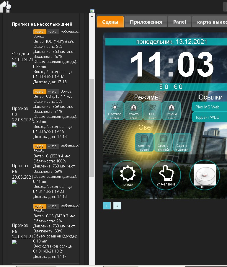

Svetлая писал(а): Пн дек 06, 2021 8:06 am Система?
Спасибо помогло. А нет не помогло сегодня вторник заметил когда делал скриншот. И на погоду не подействовало.
Скриншот 07-12-2021 110354.jpg (175.15 КБ) 5539 просмотров

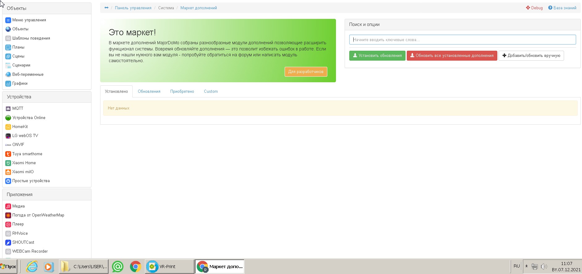

Система стоит на Raspberry. А не подскажите как заставить маркет дополнений заставить работать? Ни дополнения не показывает ни установленные дополнения. Спасибо.
Скриншот 07-12-2021 110718.jpg (160.92 КБ) 5539 просмотров
Сообщение tarasfrompir »
Права проверяйте - для начала на папки и файлы. И от кого запущено...
