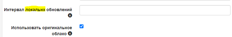

Подскажите пожалуйста, в настройках модуля интервал обновлений задается в чем? Это секунды, минуты, часы? Какие интервалы обновлений рекомендуете задать? Сколько просто "Интервал обновлений", "Интервал локальных обновлений" и "Интервал обновлений из облака" ?
Да, также заметил ошибку в "Интервал локальнх обновлений", в слове локальных пропущена буква "ы".
