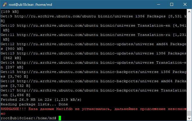

prmres
Сообщения: 442
Откуда: оттуда
Сообщение prmres »
Ubuntu 18.04.2 чистая

prmres писал(а): Пт авг 02, 2019 6:07 pm Ubuntu 18.04.2 чистая
./installmd -t
Подтверждаю. Тоже самое на чистой ubuntu server 18.04.2
prmres
Сообщения: 442
Откуда: оттуда
Сообщение prmres »
Molostov писал(а): Пн авг 05, 2019 4:27 pm Подтверждаю. Тоже самое на чистой ubuntu server 18.04.2
у меня то же server была убунта, забыл указать
Не только лишь все!
Ну и я уж подтвержу. Чистая убунту сервер - скрипт не отрабатывает не с -t не с -x. Только вручную ставить приходится.

nick7zmail писал(а): Вт авг 06, 2019 4:53 pm Ну и я уж подтвержу. Чистая убунту сервер - скрипт не отрабатывает не с -t не с -x. Только вручную ставить приходится.
вручную как ставите Mariadb?
